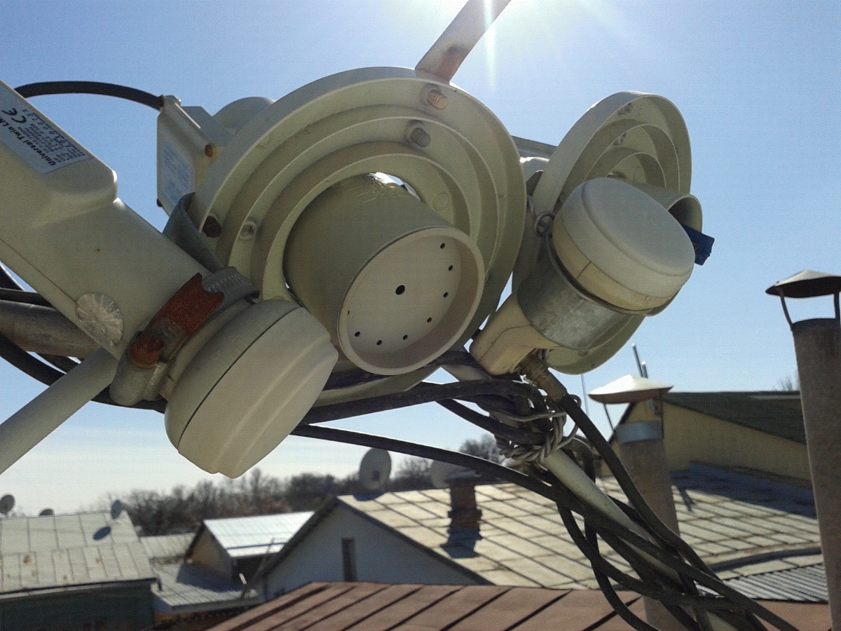

satneo Опубликовано 21 Марта 2015 Поделиться Опубликовано 21 Марта 2015 Но на фото из не поймаешь ! нужно ставить в фокусе 90си затем ловит с лева 96е если смотреть лицом на антенну лови в мпг2 .по тому как твой ресивер не увидит да особо там не чего смотреть на си 96е ... Фото было взято из темы "А у нас вот такие тарелки", поэтому и ориентировался на это фото. Если в фокус установить 90*, то все головки придется перенастраивать. Ловил на частоту 3675 на которой каналы в МПЭГ-2. Нужны каналы с этого спутника, такие как Культура, 5 канал, Россия-1, т.к. на 90Си нет данных каналов в МПЭГ-2 и они в формате T2-MI Ссылка на комментарий Поделиться на других сайтах Прочее
parabellum Опубликовано 21 Марта 2015 Поделиться Опубликовано 21 Марта 2015 Между 90 и 96.5 градуса всего лишь 6.5 градуса. при этом 90 и 96.5 оба Си диапазона будут вплотную друг другу, почти налезая волноводами. Вполне возможно, что и качества уже не хватает, хотя я лично в этом сомневаюсь.Отпиливай переотражатель, тогда сигнала хватит и замени деполяризатор со штатного на стекло 4мм того же размера. Ссылка на комментарий Поделиться на других сайтах Прочее

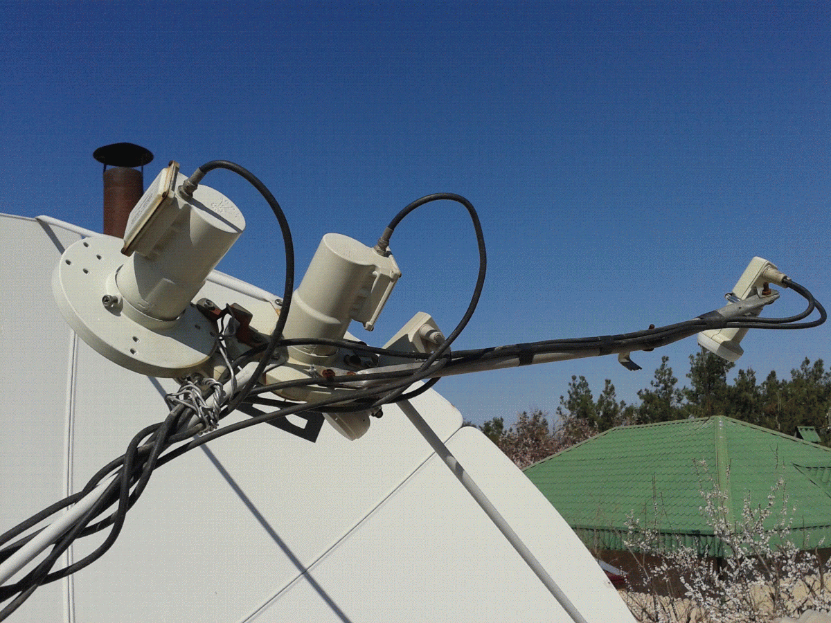

satneo Опубликовано 21 Марта 2015 Поделиться Опубликовано 21 Марта 2015 фото моей тарелки выложу, они были у меня в телефоне Ссылка на комментарий Поделиться на других сайтах Прочее
bil00 Опубликовано 21 Марта 2015 Поделиться Опубликовано 21 Марта 2015 фото моей тарелки выложу, они были у меня в телефоне я не знаю как тебе ! но и за 3 каналов стоит ли всё перестраивать ..я бы не стал .тюнер мпг2 пора уже поменять давно ! Ссылка на комментарий Поделиться на других сайтах Прочее
satneo Опубликовано 21 Марта 2015 Поделиться Опубликовано 21 Марта 2015 фото моей антенны: Ссылка на комментарий Поделиться на других сайтах Прочее
satneo Опубликовано 21 Марта 2015 Поделиться Опубликовано 21 Марта 2015 я не знаю как тебе ! но и за 3 каналов стоит ли всё перестраивать ..я бы не стал .тюнер мпг2 пора уже поменять давно Хочу настроить головку на 96,5* т.к. на 80* она без дела стоит. На одной точке тюнер в мпэг-2 и нет шаринга, поэтому и хотел настроить на бесплатные каналы 96,5*. На второй точке HD тюнер GI 8120, на нем можно будет ловить еще и каналы в МПЭГ-4. Просьба отвечать по теме вопроса, а именно как все таки установить головку на мою антенну. Ссылка на комментарий Поделиться на других сайтах Прочее
satneo Опубликовано 21 Марта 2015 Поделиться Опубликовано 21 Марта 2015 Между 90 и 96.5 градуса всего лишь 6.5 градуса. при этом 90 и 96.5 оба Си диапазона будут вплотную друг другу, почти налезая волноводами. Вполне возможно, что и качества уже не хватает, хотя я лично в этом сомневаюсь.Отпиливай переотражатель, тогда сигнала хватит и замени деполяризатор со штатного на стекло 4мм того же размера. Примерно сколько нужно спилить переотражатель, нет ли фото? Деполяризатор завтра заменю, в этом есть опыт и стекло готовое, ранее я на 90 си заменял его. Ссылка на комментарий Поделиться на других сайтах Прочее
