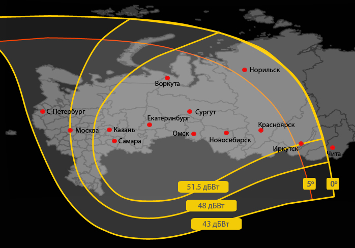

Можно ли настроить тарелку на 56° в Ташкенте?
Если да:
1. Какой нужен размер тарелки?
2. Для НТВ+, нужно ли покупать головку с круговой поляризацией, или можно переделать Ku-головку вставив в нее пластину(читал про такое)?
3. Упадет ли(сильно ли упадет) сигнал, если использовать головку с 2-4 выходами?
4. Я так понимаю, что нужно ставить 2 головки(Ku-диапазон + головка с круговой поляризацией) что бы одновременно ловить Триколор и НТВ+. Это так? Какой минимальный размер антенны, должен быть у антенны в этом случае?
Спасибо.
Для Ташкента минимальный размер антенны-90см.С 56е принимается с одной головки и триколор и нтв+.Т.к они вещают с одного спутника.Переделанная головки тоже подойдут,но не опытным рекомендую заводскую.Сигналы не падают с2 и 4х выходными головок.
rovshik, то есть переделанная головка помимо круговой поляризации, будет по прежнему ловить ku-диапазон?
Будет однозначно.Просто вы не так ставите вопрос. Ку головки бывают для круговой поляризации и линейной . Для нтв+ и триколора нужна именно круговая головка ку -диапазона .Можно переделать линейную ку головку поставив туда пластину деполяризатор .Если не поставите тоже можно поймать круговую поляризацию в ку диапазонах ,но сигнал будет заведомо хуже.
 Так же когда стоит пластина в головке можно поймать линейные поляризации и так же будет хуже прием ,потому что пластина будет мешать приему .
Поэтому для триколора и нтв+ в головку ставят пластину ,либо на заводе ,либо переделав самому обычную линейную универсалку .  Для остальных каналов в горизонтальной и вертикальных поляризациях пластина не нужна .
Купите готовую лучше циркулярку для 56 гр и горя знать не будете .Успехов вам
