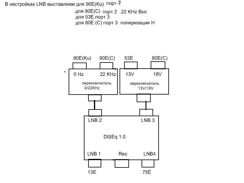

TauRus_tj Опубликовано 26 Апреля 2011 Поделиться Опубликовано 26 Апреля 2011 Здравствуйте уважаемые форумчане! Помогите чайнику! Вопрос вот в чем: 5 спутников (Yamal 102/201c, Yamal 102/201ku, ABS 75, Hotbird 13, Express 80) И 1 ресивер, как и куда подключить 5 спутник (дисекью 1.0)? Ссылка на комментарий Поделиться на других сайтах Прочее

Baty Опубликовано 5 Мая 2011 Поделиться Опубликовано 5 Мая 2011 Здравствуйте уважаемые форумчане! Помогите чайнику! Вопрос вот в чем: 5 спутников (Yamal 102/201c, Yamal 102/201ku, ABS 75, Hotbird 13, Express 80) И 1 ресивер, как и куда подключить 5 спутник (дисекью 1.0)? Как видно на рисунке можно использовать два вида переключателей . Единственное переключатели 0/22КГц есть двух видов дешёвые которые более распространены и более дорогие которых в последнее время не наблюдается на рынке он в чёрном пластмассовом кожухе Евростар если не ошибаюсь вот он пропускает через себя 22КГц а дешёвые нет. Ссылка на комментарий Поделиться на других сайтах Прочее
