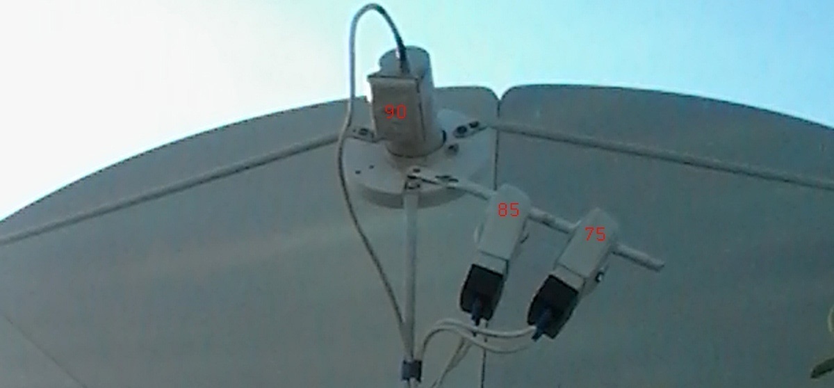

Bayeke Опубликовано 2 Мая 2015 Поделиться Опубликовано 2 Мая 2015 Уже как то говорилось, что то фото не соответствует действительности. У меня именно в этом районе они 85 и 75 градусы и ловиться. И больше ну ни как, как крути-верти! Я интересовался по поводу "правильной" сборки антенн здесь: http://www.uzsat.net/topic/13679-nashi-antenny-i-nastroika-multifidaobsuzhdeni/page-4#entry194474 от сборки антенн и от расположение того-же штанги держателя конвертера зависит качество приема сигнала? Хотелось бы Валерий Владимирович и Ваше мнение услышат! Мне самому расположение этих конвертеров не дает покоя! У всех "стандартный мультифиды", а у меня как в песне "У всех любовь как у людей, В меня ж влюбился чародей". Ссылка на комментарий Поделиться на других сайтах Прочее

bil00 Опубликовано 2 Мая 2015 Поделиться Опубликовано 2 Мая 2015 Просто у меня сложилось такое мнение что вы мне не верите на слова вот и предложил . откуда вы с кого города будите дайти ваши кординаты широту долготу у меня есть праграма для расчёт мультифида я пощитая и выложу скрин ! Ссылка на комментарий Поделиться на других сайтах Прочее
SWAT Опубликовано 2 Мая 2015 Поделиться Опубликовано 2 Мая 2015 Я тоже считаю, что Вы ошиблись. Какие трансы поймали? Какие каналы показывают? Ссылка на комментарий Поделиться на других сайтах Прочее

SWAT Опубликовано 3 Мая 2015 Поделиться Опубликовано 3 Мая 2015 А почему у меня они вылезли на ABS 75 ,а не на 85гр ? Настраивал 75гр по чистоте 12640v30000 как посоветовал bil00 У меня например нет разницы какой спутник выбрать, это только название, все зависит от выставленного в настройках Дисека, порта ЛНБ, питания, частоты, ну а потом уже тупо слепым сканирую. А вы настраивайте на прямую, без дисека, тогда точно не ошибетесь Ссылка на комментарий Поделиться на других сайтах Прочее
