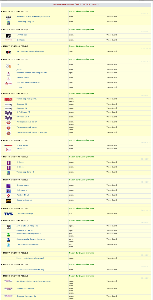

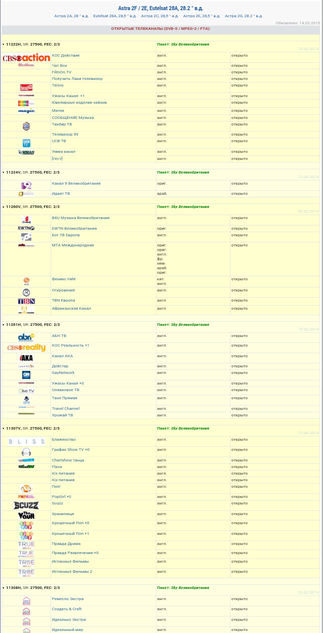

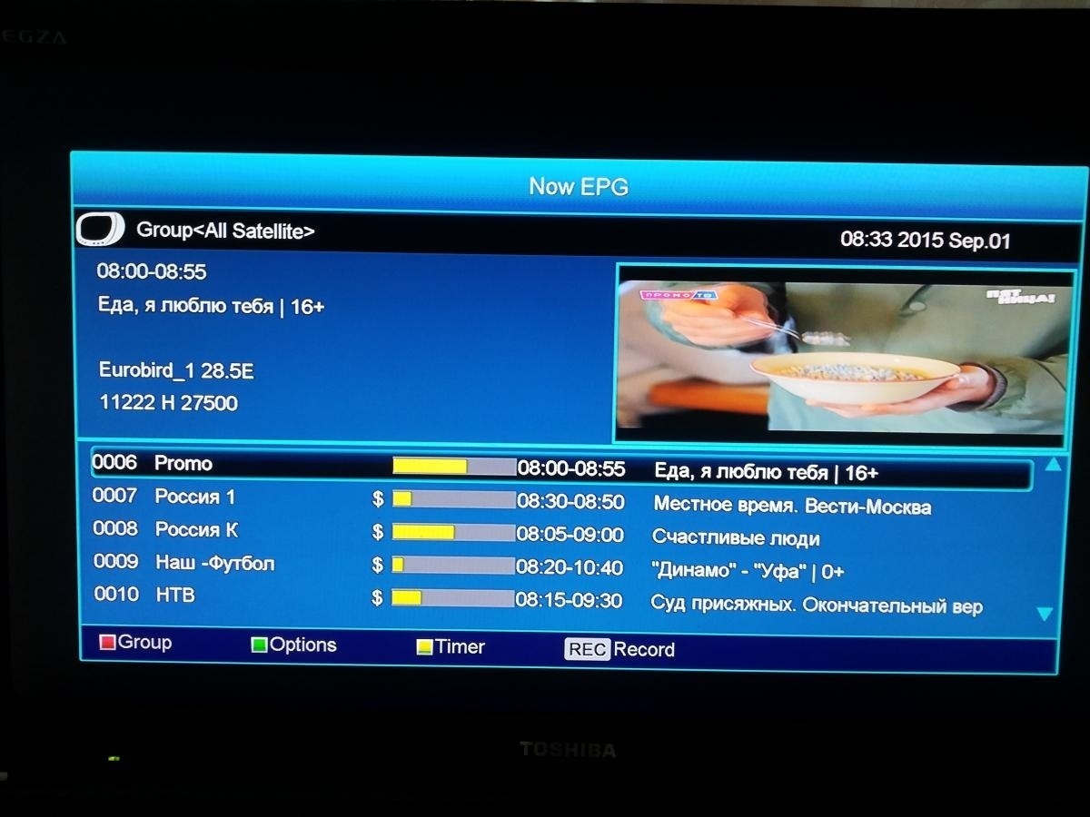

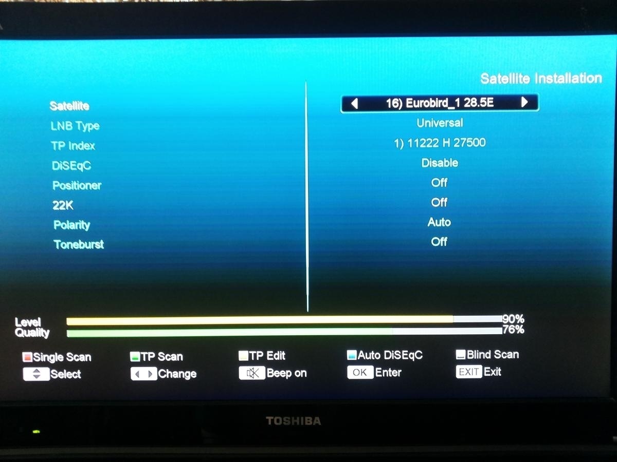

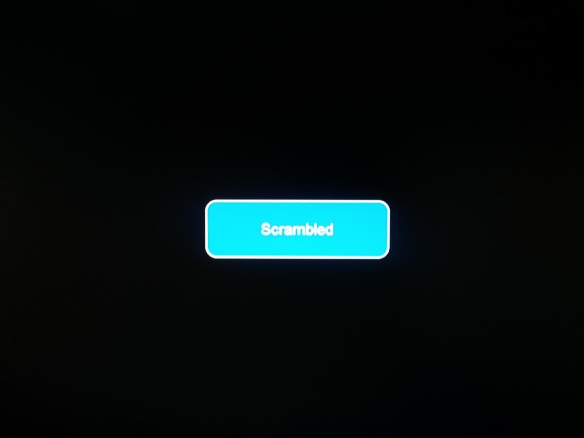

Bariz Опубликовано 1 Сентября 2015 Поделиться Опубликовано 1 Сентября 2015 не открываются закодированные каналы со спутника Eurobird 1 28.5 E подскажите какие ключи для этого нужны ? Ссылка на комментарий Поделиться на других сайтах Прочее
parabellum Опубликовано 1 Сентября 2015 Поделиться Опубликовано 1 Сентября 2015 Вы уверены, что это именно тот спутник, что прописан у вас на картинке? На указанной вами частоте и спутнике нет таких каналов, Да и направление несколько другое на картах сателлитов, да и само название спутников другое. Возможно вы просто наугад выбрали спутник, дали слепой или простой прогон, и получили на настроенной вами антенны с 56 градуса эти каналы. Подобная детская игра распространена у начинающих пользователей спутниковых тюнеров. Они просто от балды включают где надо и не надо спепой поиск и случайным образом находят какие то каналы. Был случай, когда у клиента стояла всего одна антенна, так он умудрился на несколько спутников. прописанных у него на тюнере найти кучу одних и тех же каналов. Ссылка на комментарий Поделиться на других сайтах Прочее

Гость Опубликовано 1 Сентября 2015 Поделиться Опубликовано 1 Сентября 2015 Возможно он имел ввиду эти каналы.пакет SKY UK . Ссылка на комментарий Поделиться на других сайтах Прочее
