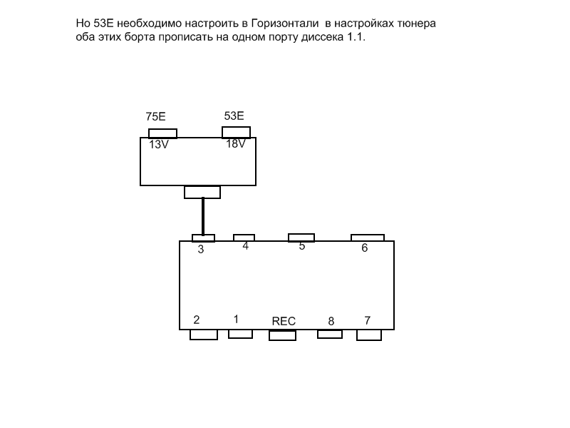

Baty Опубликовано 20 Августа 2012 Поделиться Опубликовано 20 Августа 2012 на три спутника 53E 75E 90EВот с этого и надо было начинать .Значит так если сможеш перестроить 53Е в горизонтальной поляризации то сажай его на вход 18В а 75Е на 13В и переключатель к однаму из входов диссека. Ссылка на комментарий Поделиться на других сайтах Прочее

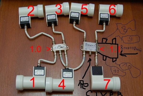

infinite.uz Опубликовано 20 Августа 2012 Поделиться Опубликовано 20 Августа 2012 ака Nizamidin вы пишите мне главное чтоб ниче не терялось! мой тюнер openbox s6 а при подсчёте ваших желаемых спутников 90E 85E 80E 75E 56E 53E 42E 13E уже восемь голов.и к ним новые 9E и 4.8E . то уже 10 выходит. то даже с переключателем 13/18 и 8 портовым дисеком вам не хватит выходов.будет только 9 портов если конечно вам 13 градус. хотбирд не нужен. даже если добавить ещё один переключатель 13/18 .будут ещё возможные потери в поляризациях на других спутниках. хотя есть такая возможность подключения. ваше желание поставить мульт 9+4.8 гр. не гарантия что он будет хорошо давать сигнал на 90 см офсетке .люди на сайте пишут что метровая тут лучше подходит. я сам не ставил такой мульт .так что утверждать не могу конечно. лучше схемы чем добавление 4 портового 2.0 к 8 портовому1.1 для вас нет. в любом случае желаю вам успехов в настройке . все мы мучились когда то :smile: вот инструкция к применению. и фото .как смог дорисовал.уж извините))). на один из входов 8-портового дисека подключаешь выход 4-портового дисека 1.0 или 2.0, вот уже 11 спутников можно подключить. На другой вход 8-портового дисека подключаешь еще один 4-портовый дисек - вот уже 14 спутников можно подключить, и т.д. Если подключить все 8 шт 4-портовых дисека 1.0 или 2.0 к каждому входу 8-портового дисека, то сможешь подключить до 32 спутников. В ресивере в настройках спутников, для тех спутников, которые подключены через 2 последовательно включенных дисека, нужно выставить номера портов для обоих дисеков. Если есть возможность указать последовательность комманд, то надо выбрать uncommitted - committed. Если 8-портовой по протоколу 1.1 то на него можно повесить до 8-ми 4-х портовых дисека по каскадной схеме.Только к ресиверу подключается дисек с протоколом 1.1 а дальше на него входы дисеки протокола 2.0 Ссылка на комментарий Поделиться на других сайтах Прочее
