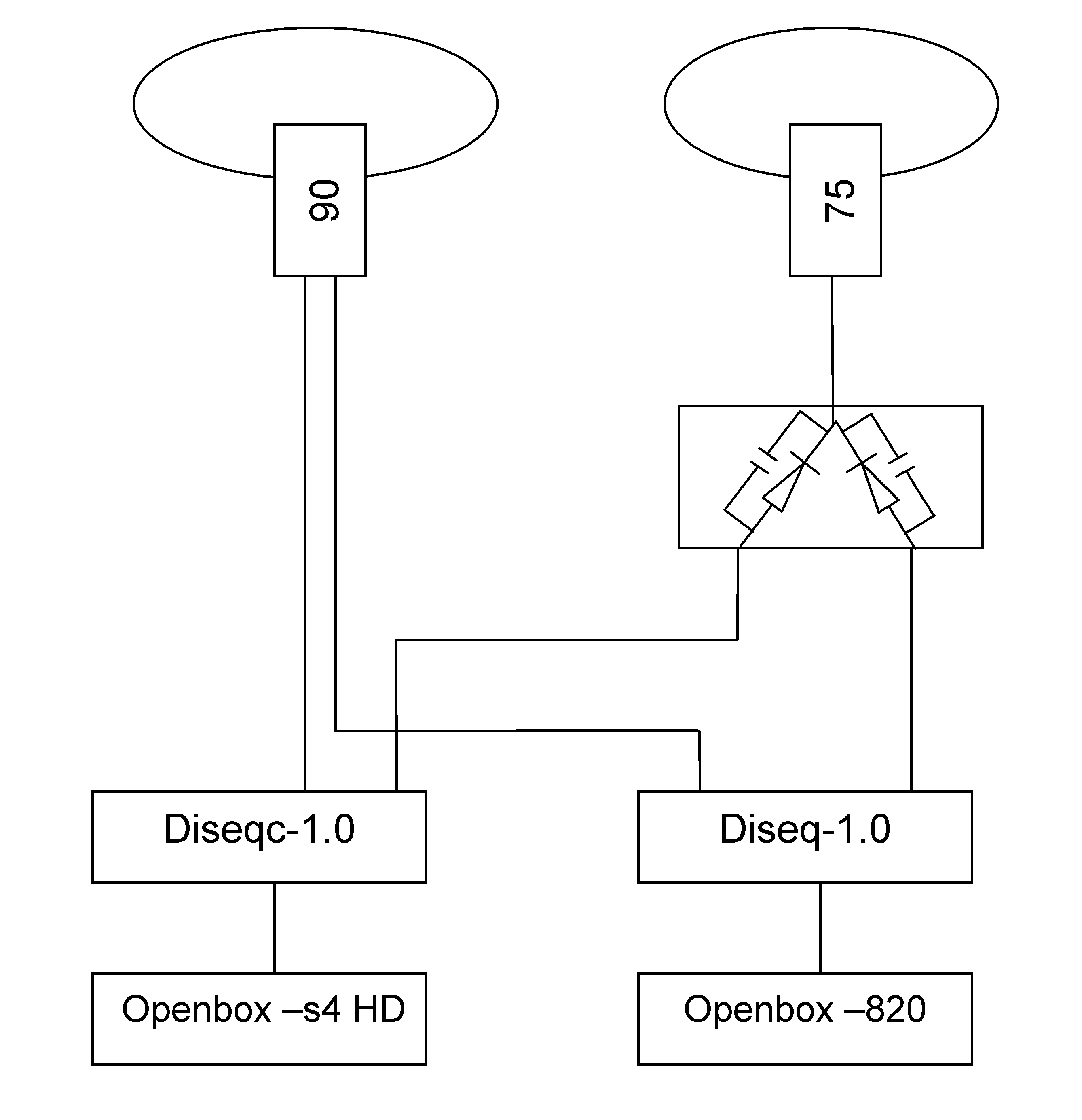

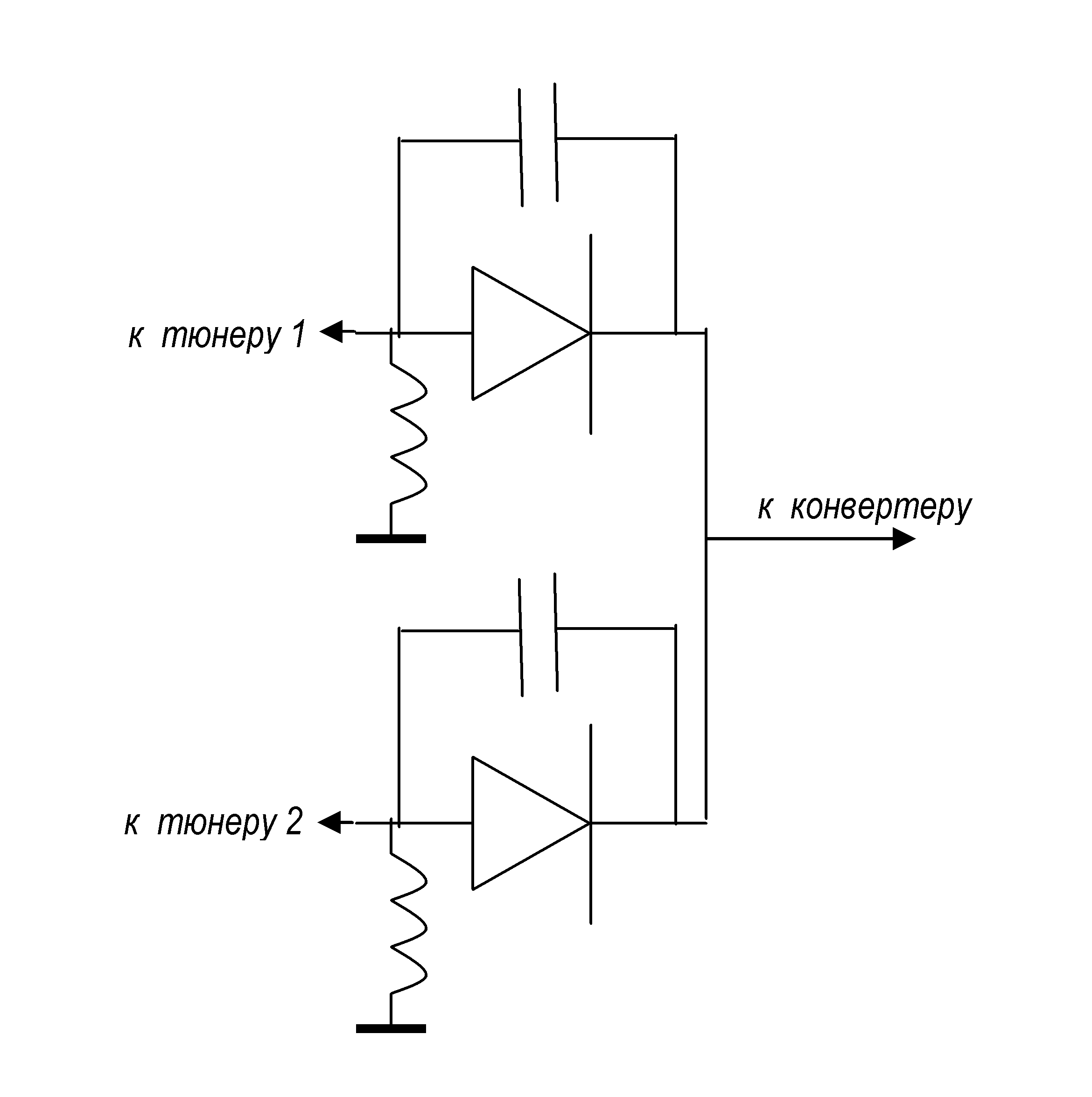

Dickiy Опубликовано 4 Марта 2013 Поделиться Опубликовано 4 Марта 2013 Уважаемые форумчане, Может, конечно и был здесь вопрос, но 81 страницу пролистать сложно, а поиск дает не совсем то что мне нужно. Извините, если было. Итак, Нужно принимать сигнал с ABS-1 Ku на 2 тюнера независимо. Сигналы транспондеров лежат в верхней части диапазона, все выше 12000 МГц, все в V-поляризации, следовательно, питание с обоих тюнеров на конвертер должно идти одинаковым на любых каналах. Пробовал разделить сигнал конвертера через сплиттер - если оба тюнера смотрят этот конвертер, сигнала нет на обоих, при раздельном просмотре - все нормально. Пробовал вместо сплиттера поставить схему: Конденсаторы 100 пф, диоды китайские, кремниевые. Логика такая: диоды развязывают тюнеры по питанию, конденсаторы обеспечивают "сквозняк" по ПЧ. Результат тот же. Настройка типа конвертера в тюнерах - Universal, 22кГц - авто, неактивно. Теперь вопрос: 22 кГц включается на верхней части диапазона конвертера или на нижней? Если на верхней, то может я вижу результат "биений". Поможет ли установка L-шунтов на землю по каждому входу, чтобы получились ФВЧ с расчетом, чтобы 22 кГц шли на землю, а ПЧ шла в тюнеры? Twin не предлагать, знаю, но пока их нету в наличии. Может поменять настройки типа конвертера в тюнерах, какие поставить? Спасибо всем. Ссылка на комментарий Поделиться на других сайтах Прочее
