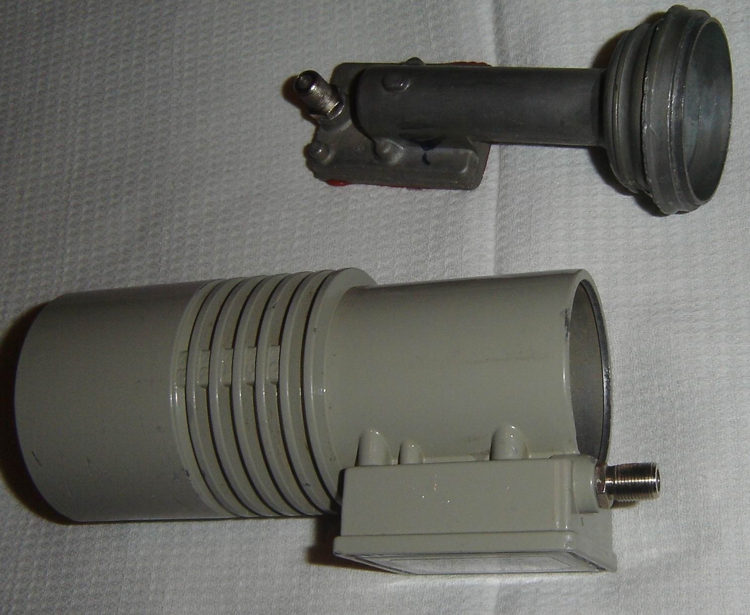

Тарелка у меня 185см. а канал ОРТ Снг с 80(Ку) идет на столько уперто! Головку С+Ку я сам делал еще года два или два с половиной назад.
Упёрто это мало или много у меня на полярке 185см с ОРТ СНГ идёт с уровнем по TF-4100Fi 65-70%
Ku головка стоит рядом с Cи головкой а не сдвоенная сдесь сигнал будет значительно меньше если вообще будет.

у меня на самоделке с+ку ОРТ на 4100 идёт 78-82%. моя самоделка это С с отпиленой задней частью и вставленной в неё Ку. не сыплется. правда были вечером глюки когда холодно было, но я уверен что это кабель глючный у меня от бошки
ps: Ку у меня не прямофокусная twin. Думаю с прямофокусом добилсябы процентов эдак 95

А совмещённая стоит в фокусе или в мультифиде т.е 80Е да и в Си головку диполяризатор вставлял?
Он ведь должен мешать Ku головке на сколько я помню ты из сталицы а здесь мастера на ОРТ СНГ
рекомендуют да и устанавливают 120см офсет.Самому не приходилось эксперементировать с 80Е
Си+Ku но видимо придётся .

У меня лепестковая 180 см. 80 градус стоит по центру, дырка на тарелке закрыта. Деполяризатор пришлось вытащить, т.к. с ним сигнал ваще падает.
Так как это обсуждалось у Аляно (www.forum.alyno.ru), могу предложить вместо заводского деполизатора изпользовать штыревой и проверить на работоспособность?
Так же заметил, что на 90см офсетку сигнал найти легче чем на 1,8 см лепестковую в Ку диапазоне, наверное 1,8 см кривыми руками собирал. :22:
ты зделай деполяризатор тонкий
