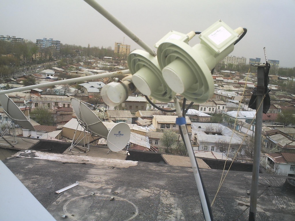

r44 Опубликовано 24 Марта 2008 Поделиться Опубликовано 24 Марта 2008 На чистоте 3525 r 31106 (tf4100fi) сигнал 100% но картинка сыпется что делать ??? Цитата Ссылка на комментарий Поделиться на других сайтах Прочее

Baha Опубликовано 24 Марта 2008 Поделиться Опубликовано 24 Марта 2008 На чистоте 3525 r 31106 (tf4100fi) сигнал 100% но картинка сыпется что делать ??? Еще бы следовало обратить внимание на поляризацию 80Е. Если с Ямалом (то, что слева) все в порядке, то Экспресс 80Е немного перекручен (для Ташкента она около +12 градусов). Ну и не следует исключать помехи от радаров и антенн сотовых компаний. Там вдалеке видна кажется усилительная антенна, на какой частоте она работает? Цитата Ссылка на комментарий Поделиться на других сайтах Прочее
r44 Опубликовано 24 Марта 2008 Автор Поделиться Опубликовано 24 Марта 2008 На чистоте 3525 r 31106 (tf4100fi) сигнал 100% но картинка сыпется что делать ??? Бывает такоеТюнер, DiseQ или кабель смотри (было такое и с головкой китайцы что-то намудрили). головни менял три раза (сантеч,евросттар,и супер макс ) лучше всех работает супер макс ) а насчет дисектов у меня их два один 1,1 а второй 1,2 ) но дисекты 100% рабочии На чистоте 3525 r 31106 (tf4100fi) сигнал 100% но картинка сыпется что делать ??? Еще бы следовало обратить внимание на поляризацию 80Е. Если с Ямалом (то, что слева) все в порядке, то Экспресс 80Е немного перекручен (для Ташкента она около +12 градусов). Ну и не следует исключать помехи от радаров и антенн сотовых компаний. Там вдалеке видна кажется усилительная антенна, на какой частоте она работает? да ямал работает на все сто без проблем Цитата Ссылка на комментарий Поделиться на других сайтах Прочее

Baha Опубликовано 24 Марта 2008 Поделиться Опубликовано 24 Марта 2008 да ямал работает на все сто без проблем Для Ямала поляризация в Ташкенте должна быть около 22 градусов, для Экспресса 12 градусов. Судя по фото Экспресс перекручен. Попробуй на досуге повернуть его против часовой стрелки. Цитата Ссылка на комментарий Поделиться на других сайтах Прочее
