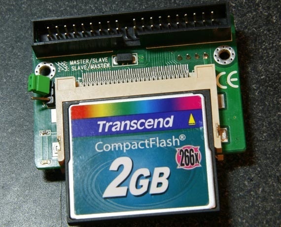

Wadim_aka Опубликовано 7 Июня 2008 Автор Поделиться Опубликовано 7 Июня 2008 Продолжение: Наконец приехали железки!!!! Давно уже облизывался глядя на продукцию Via со своей платформой Epia Но Intel всегда привлекал больше Системная плата Intel® D201GLY2 / D201GLY2A для настольных ПК и вот наконец, дождался: Обращаю внимание на пассивное охлаждение и размеры 170х170 миллиметров!!! Теперь на мой взгляд самое интересное!!! Избавляемся от винта!!! Adapter IDE-> CF <крепление в IDE разъём> (для подключения Compact Flash устройств к IDE контроллеру) Заказывал такой: Привезли вот такой: Вставляем в IDE разъём материнской платы и в BIOS определяется как жесткий диск В кладовке валялся старый 200-ваттный блок питания от старой машины, снял со своей, когда купил 450-ватный, раньше хотел продать, но больше 5000 сум никто не давал. Вот и пригодился. :27: Установка Windows Ме заняла 2,5 часа!!!! Наверное из-за большого количества мелких файлов, флэшки с мелкими файлами медленно работают. (почему миллениум - флэш карта 2 гига, да и поддержка ЮСБ встроена) Первый старт!!!! Виндовс стартует за 9 секунд!!!! Уже 3,5 часа - полёт нормальный!!!! :27: Данное сообщение пишу с него!!!! Многофункциональный. Потр*цензура*ющий минимум электроэнергии (по предварительным подсчетам ватт 25 !!!) Бесшумный - НИ ОДНОЙ движущейся детали (пока правда в блоке питания вентилятор крутится, но отключу потом за ненадобностью) Предназначенный для работы 24/7/365 и теоретически даже LifeTime ПОЛУЧИЛСЯ!!! Хотелось бы услышать Ваше мнение - господа!!! Продолжение следует Цитата Ссылка на комментарий Поделиться на других сайтах Прочее

Wadim_aka Опубликовано 7 Июня 2008 Автор Поделиться Опубликовано 7 Июня 2008 ISJ писал(а): Не совсем понял для чего собираешся использовать даную систему? Была задача собрать бесшумный, энергоёмкий, недорогой компьютер (сервер, центр, коммуникатор - название любое) для выполнения ЛЮБЫХ задач, на выполнение, которых мне жалко использовать дорогостоящую систему. Соединяешься с основной машиной по Ethernet. Рыбалка: на флэшке (2 гига), система висит, туда же устанавливаешь скайнет, в PCI слот ставишь СкайСтар, в IDE или SATA ставишь обычный винт (всё это позволяет любая мать, не обязательно эта) Включаешь и забываешь - рыбалит 24 часа в сутки!!! Моя задача раз в день или раз в неделю (как мне понравится) с основной машины зайти по сети на "рыбацкий" винт и просмотреть, что наловилось. Ну жалко мне гонять мой Core 2 Quad Q6600 для рыбалки. (не для того я его покупал) Шара: на флэшке (2 гига), система висит, туда же устанавливаешь mpcs, подсоединяю ЮСБишный модем DL-200 (который мне дал провайдер бесплатно, не нужно покупать роутер), через СОМ порт соединяюсь с ОпенБоксом (не нужно покупать Дрим) Включаешь и забываешь - шарит 24 часа в сутки!!! При этом на основной машине пашет интернет когда нужно. Ну жалко мне гонять мой Core 2 Quad Q6600 для шары. (не для того я его покупал) Мобилшара: на флэшке (2 гига), система висит, туда же устанавливаешь mpcs, подсоединяю ЛЮБОЙ МОБИЛЬНЫЙ ТЕЛЕФОН (как модем, без JAWA апплетов и другой хрени типа кембридж), через СОМ порт соединяюсь с ОпенБоксом (не нужно покупать Дрим) Включаешь и забываешь - шарит 24 часа в сутки!!! При этом на основной машине пашет интернет когда нужно. Ну жалко мне гонять мой Core 2 Quad Q6600 для шары. (не для того я его покупал) Система готова выполнить практически ЛЮБУЮ задачу. Я не говорю, что нужно собирать именно на ЭТОЙ материнке, я предлагаю КОНЦЕПЦИЮ, ИДЕЮ. Цитата Ссылка на комментарий Поделиться на других сайтах Прочее
