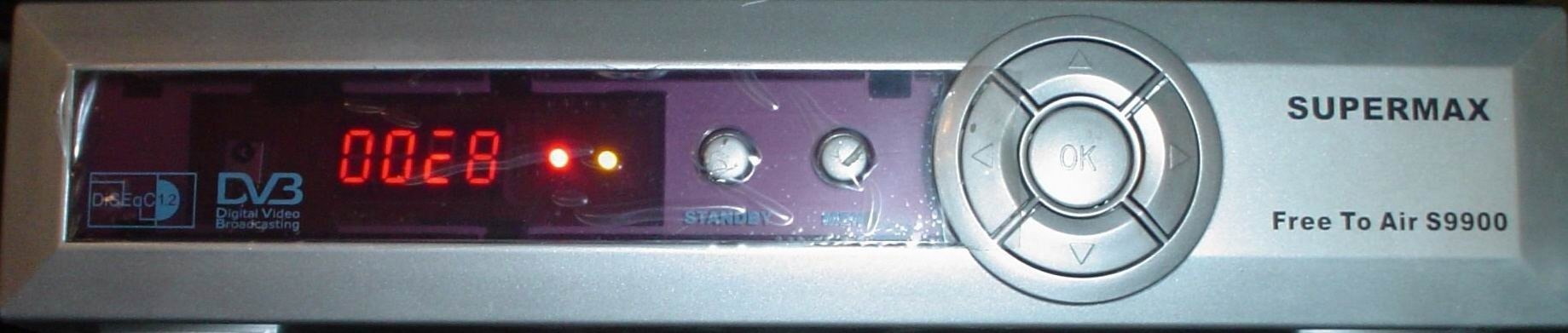

Изменение и добавление Biss ключей
Подскажите как измененить и добавить новые Biss-ключи в Supermax 9900.
Какой 9900ххх? Он прошит, спорт кажет?
9900ххх - вроде просто супермакс 9900 без индексов.
Спорт кажет, Россию тоже.

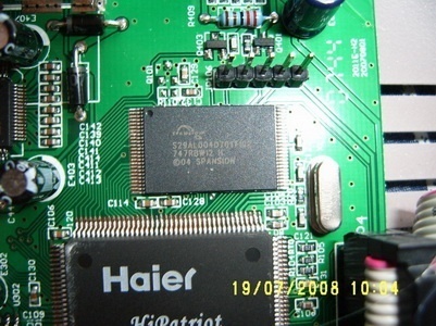

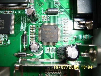

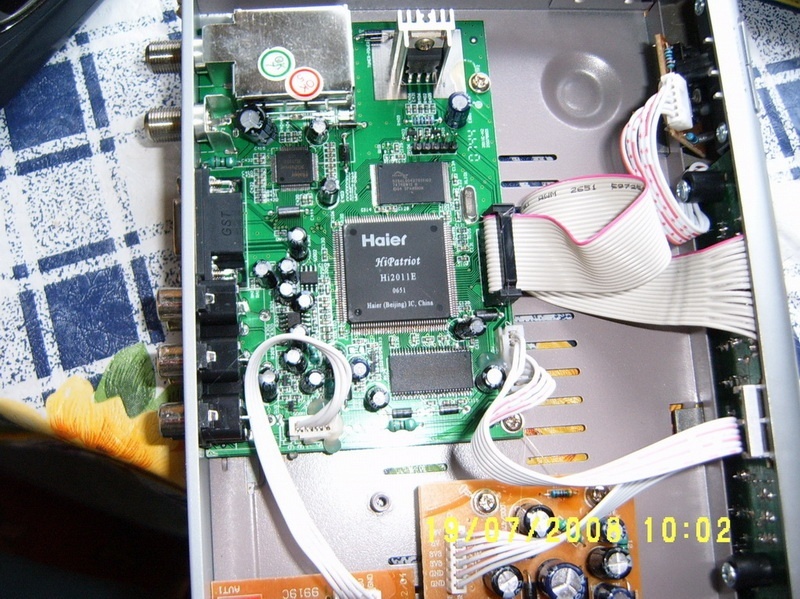

Выложи системную инфу, *цензура*оже у тебя китаец.
Откуда эту системную инфу выписать??
Надо написать название проца,флешки,входного блока
В меню реса, информация о приёмнике.

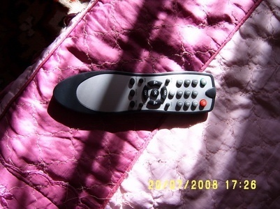

Или выложи фото реса и пульта от него.

Это китаец, схожий со многими другими на таком-же процессоре.
