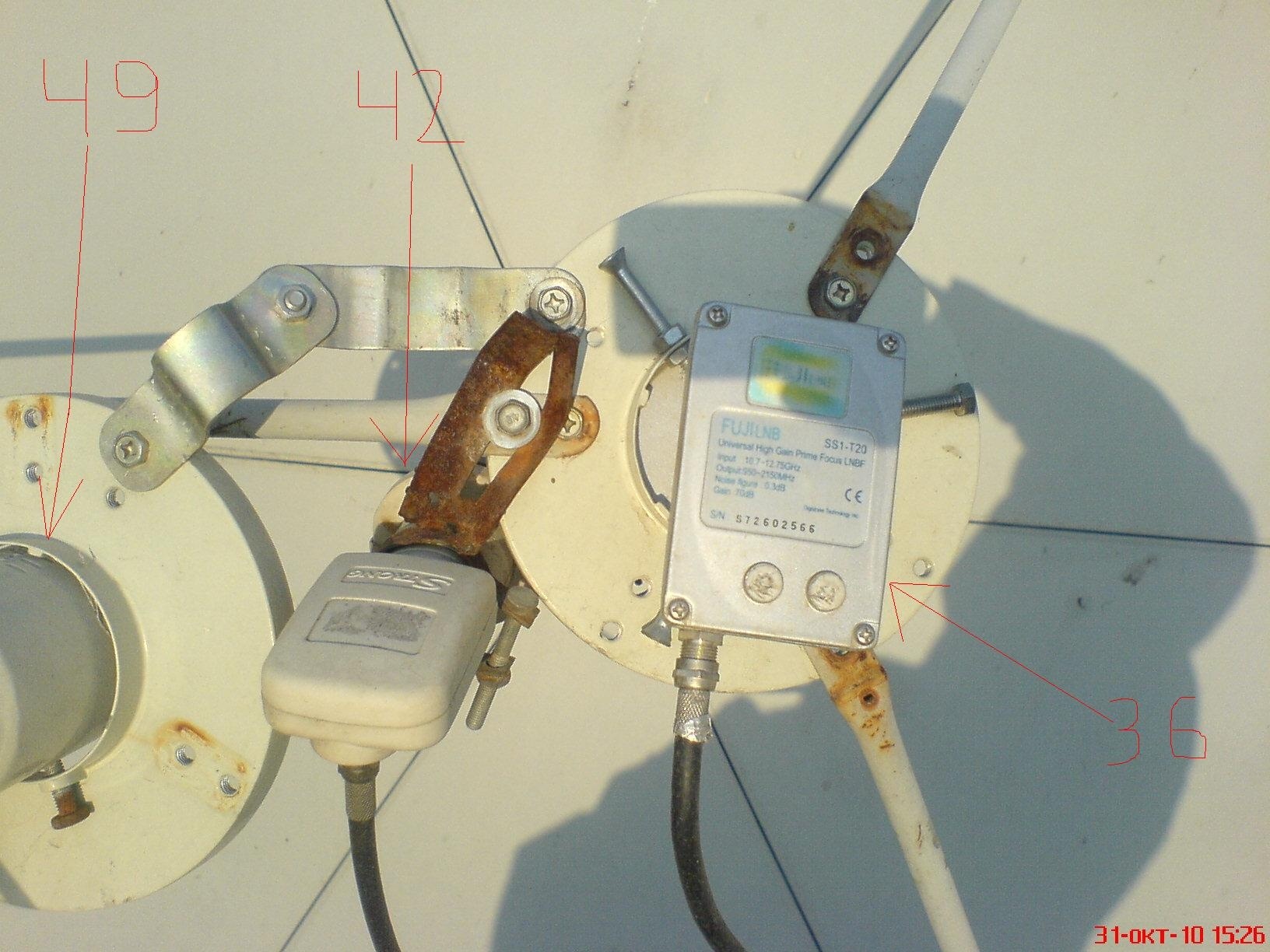

qodirovma Опубликовано 10 Апреля 2012 Поделиться Опубликовано 10 Апреля 2012 Народ помогите.Сегодня нашел 11439 H 8250 по шкале Openbox 820 чуть ли не 100% процентов. Данный этап выполнен!!! У меня головка Fuji(может в ней секрет?).Далее вставляю пластинку ставлю канал нтв плюс.Шум очень сильный 03 - аж 07.Но качества ноль. Пожалуйста помогите советами.Что я не так делаю! Всем спасибо! Ну по сути LNB гитеродин у вас не причём т.к. фуджи это линейный конвертор. Естественно в настройках LNB Freq должно стоять--->10600/9750 После настройки частоты 11439 H 8250 берём пластину желательно использовать от линейки ставим под углом 45* ставим на транс 12360 R 27500 и подправляем саму пластину если качества нет то немного направляем сам конвертор на отдельные участки лепестков Для луча W4 антенна должна была собрана почти идеально т.е для сфокусирования луча в целом. И по этим причинам у вас наверника отсутствует уровень качества с W4. Не поленитесь по возможности разберите листы антенны: затем соберите и крепите чтоб швы между лепестками были на одном уровне. Луч W4 очень капризный нужен опыт. Цитата Ссылка на комментарий Поделиться на других сайтах Прочее
qodirovma Опубликовано 11 Апреля 2012 Поделиться Опубликовано 11 Апреля 2012 Ребят будьте добры помогите пожалуйста.Выше пост.Спасибо.Вот вам в качестве примера фото:Замете конвертор смотрит на боковой лист именно там был сфокусирован луч от W4. Немного освободив сам конвертор наклоняйте выстовив выше указаную частоту на факт появления уровня сигнала. Цитата Ссылка на комментарий Поделиться на других сайтах Прочее
