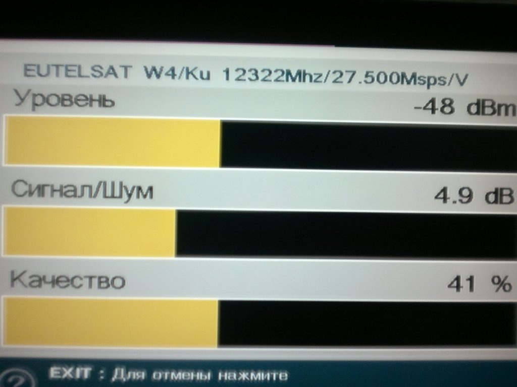

ilyosbek Опубликовано 13 Января 2013 Поделиться Опубликовано 13 Января 2013 Наконецто удалось усилить сигнал на трансподере 12456 33-35%. минималный сигнал 25% поставил головку Stargold universal quad lnb+трубка 4см и пластина длина 4.5см толщина 2.5 мм 180см госпел. Головка фужи дал лищ 25% на трансподере 12456. Цитата Ссылка на комментарий Поделиться на других сайтах Прочее
nurik5800 Опубликовано 13 Января 2013 Поделиться Опубликовано 13 Января 2013 попробуй ещё дотянуть сигнал у тебя должно ещё добавится, в фергане это выглядит примерно так конвертор стоит прямофокус стронг 1 Цитата Ссылка на комментарий Поделиться на других сайтах Прочее

nurik5800 Опубликовано 13 Января 2013 Поделиться Опубликовано 13 Января 2013 Обезательно главное Кинорейсы идут отлично давно мечтал :27:Сигнал вытянутый выше 40% это твой запас на погодутак что 25-35% при плохой погоде может огорчить. Цитата Ссылка на комментарий Поделиться на других сайтах Прочее
ilyosbek Опубликовано 13 Января 2013 Поделиться Опубликовано 13 Января 2013 Сигнал вытянутый выше 40% это твой запас на погоду так что 25-35% при плохой погоде может огорчить. Планирую поставить 240 см тарелку тогда будет наверное запас на погоду, а эту обратно на 56е. Цитата Ссылка на комментарий Поделиться на других сайтах Прочее

nurik5800 Опубликовано 13 Января 2013 Поделиться Опубликовано 13 Января 2013 Планирую поставить 240 см тарелку тогда будет наверное запас на погоду, а эту обратно на 56е.если сможешь выложи фотку антенны 240см и есть ли они в продаже, планирую тоже купить ее а на 180 см антенне попробуй поставить прямофокусный конвертор может будет результат по лучше. Цитата Ссылка на комментарий Поделиться на других сайтах Прочее
