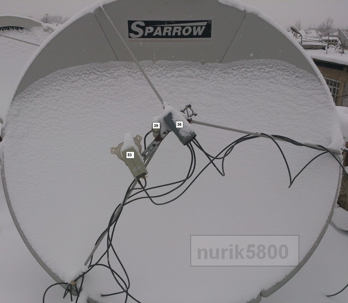

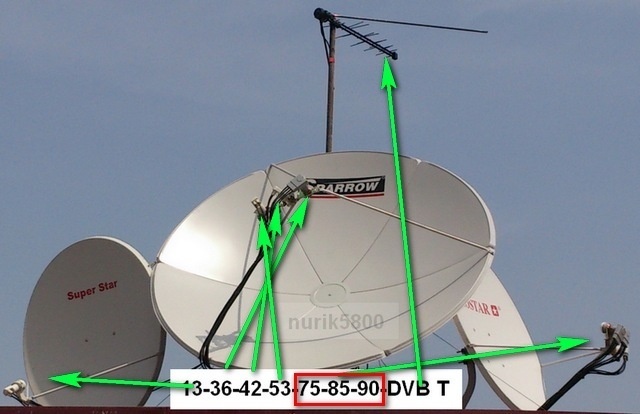

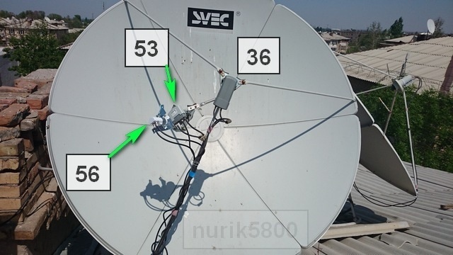

при фокусе 36е можно добавить 42е,46е,53е,56е возможно 55е но я не пробывал его ставить все что перечислил ловил у себя прифокусе 36е на 240см аннтене прямофокус...

вот несколько фоток которые я ставил, посмотри может что и приглядится.

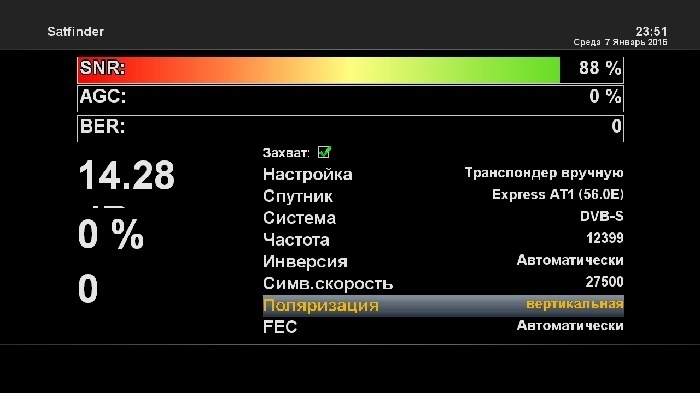

на 12399 восток днем нормально 86% а вечером 83% офсетная 1.30. .. xcruiser 420hd когда 83% уже чрак прак тем более футбол 2 на этом же частота
сигнал стабильный днём и ночью вот два скрина сделанные в разное время
