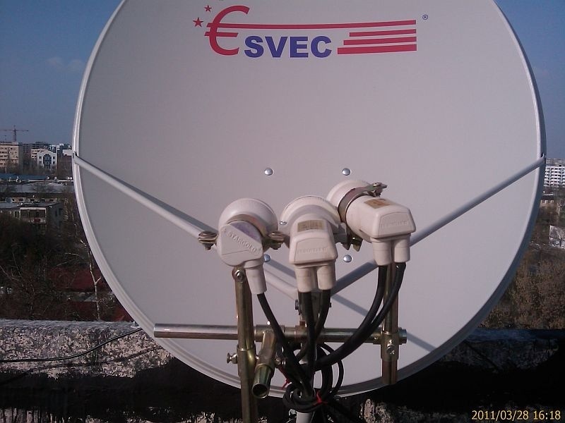

slako Опубликовано 22 Марта 2011 Поделиться Опубликовано 22 Марта 2011 ребят, имею офсет 90см, в центре 56E, сбоку 53E. Реально ли еще мультиком 75Е вытянуть, в частности интересует пакет Радуга, канал Спорт-1? Спасибо! Цитата Ссылка на комментарий Поделиться на других сайтах Прочее
Baty Опубликовано 22 Марта 2011 Поделиться Опубликовано 22 Марта 2011 ребят, имею офсет 90см, в центре 56E, сбоку 53E. Реально ли еще мультиком 75Е вытянуть, в частности интересует пакет Радуга, канал Спорт-1? Спасибо! Не реально.Если только не на 180см. Здрасте!! А как насчет 53* и 49 на метровой офсетке?? Получиться ли хочу себе поставить точнее добавить к 53?? На 49Е сигнал слабее чем на 80Е по этому думаю что не получится. Цитата Ссылка на комментарий Поделиться на других сайтах Прочее
ILNURI Опубликовано 22 Марта 2011 Поделиться Опубликовано 22 Марта 2011 ребят, имею офсет 90см, в центре 56E, сбоку 53E. Реально ли еще мультиком 75Е вытянуть, в частности интересует пакет Радуга, канал Спорт-1? Спасибо! Если есть желание, терпение и много времени то такой мульт реален, но результат - значительные потери в качестве уровня сигналов со всех спутников мульта (наверняка прием будет без запаса на непогоду). Нужно фокус ставить на примерно 65гр (для ориентира есть сиганл со спутника 60Е). Более детально читайте наш форум - глава Установка антенн - темы по настройкам мультифидов связанных с 75Е на офсетных антеннах. Есть там и фото. Но лучше на перспективу ставте МОТОПОДВЕС (при этом придется поменять местами головки - в фокус 53Е , а 56Е справа если смотреть со стороны антенны) или на 75Е ставьте отдельную офсет 90 см, так как спорт-1 вполне возможно (через пару лет?) будет в НD , а для них уровень качества нужен будет не менее 55%. Цитата Ссылка на комментарий Поделиться на других сайтах Прочее
slako Опубликовано 22 Марта 2011 Поделиться Опубликовано 22 Марта 2011 спасибо за ответы! В качестве альтернативы наверное можно попробовать взять этот канал из пакета Рикор с 60Е? Всё равно на шаре сижу. С мультом 60Е я так понял гемора не будет? Цитата Ссылка на комментарий Поделиться на других сайтах Прочее
slako Опубликовано 28 Марта 2011 Поделиться Опубликовано 28 Марта 2011 отвечу сам себе - транспордеры Рикора на 90см не смог поймать, ну да это тут офтоп. Цитата Ссылка на комментарий Поделиться на других сайтах Прочее
ILNURI Опубликовано 28 Марта 2011 Поделиться Опубликовано 28 Марта 2011 отвечу сам себе - транспордеры Рикора на 90см не смог поймать, ну да это тут офтоп.начни с того что твой рес может поддерживать формат вещания Рикора? если поддерживает его формат (мпег4 или DVB S-2 подробно посмотри на лингсате) то для твоего мульта возможно будет использовать китайский пальчиковый Ку-конвертер , который на прошедших выходных на Абу-Сахий был в продаже за 35 тыс. за одну штуку , но он Твин. Пальчиковым назвал этот конвертер потому что уж ассоциации - тонкий, как раз для рядом расположенных спутников. Конвертер не тестировал , как работает он не знаю. Для поклоников спорта новость - с 4 апреля выходит в эфир новый канал Спорт2 и будет вещать там же где и Спорт1, т.е с 75Е, 9Е, а может еще и с др.спутников, поживем увидим. Цитата Ссылка на комментарий Поделиться на других сайтах Прочее
slako Опубликовано 30 Марта 2011 Поделиться Опубликовано 30 Марта 2011 начни с того что твой рес может поддерживать формат вещания Рикора? если поддерживает его формат (мпег4 или DVB S-2 подробно посмотри на лингсате) то для твоего мульта возможно будет использовать китайский пальчиковый Ку-конвертер , который на прошедших выходных на Абу-Сахий был в продаже за 35 тыс. за одну штуку , но он Твин. Пальчиковым назвал этот конвертер потому что уж ассоциации - тонкий, как раз для рядом расположенных спутников. Конвертер не тестировал , как работает он не знаю. Для поклоников спорта новость - с 4 апреля выходит в эфир новый канал Спорт2 и будет вещать там же где и Спорт1, т.е с 75Е, 9Е, а может еще и с др.спутников, поживем увидим.у меня DVB-S2 карта, азиатский луч с H поляризацией прёт конкретно, а вот из луча с V поляризацией только на одном транспордере НикаТВ отловилась более-менее.На транспордерах Рикора слабый сигнал у меня получается, поток около 400кбит. Конвертеры 60E - stargold, 56E и 53E eurostar twin Вообщем подумал и решил в погоне за Спорт1 HD ставить отдельную тарель на 9E. Цитата Ссылка на комментарий Поделиться на других сайтах Прочее
