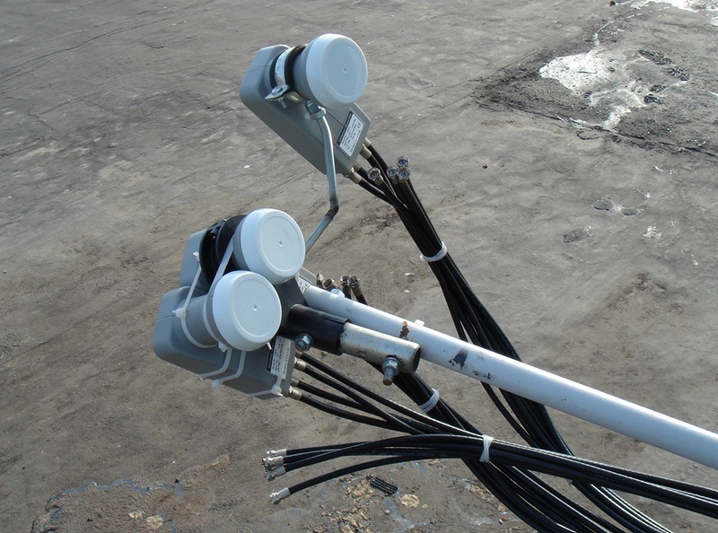

Может у кого есть фотка с 90 80 75 хочу посмотреть как там мультифид расположен.
