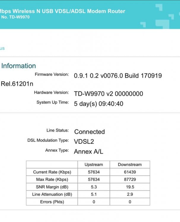

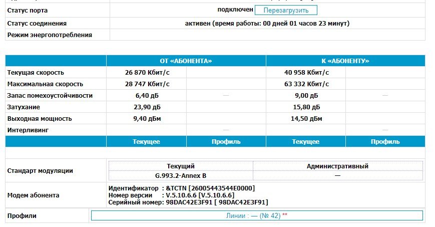

infinite.uz Опубликовано 8 Мая 2020 Поделиться Опубликовано 8 Мая 2020 Вот для сравнения показатели некоторых абонентов сидящих на VDSL2. Первый скрин на 150 метрах. Слева направо и ниже. Показатели отличные. Сравнимы с оптикой,правда провайдер все равно выше 40 мбит не даст.Тем не менее запас по пропускной способности канала помогает, когда одновременно идет закачка с мира и тас-икса.На адсл и вдсл это особенно актуально. 2 скрин уже от модема до MSAN 500 метров,но тоже скорости вполне удовлетворительные.40 мбит на вход и 30 исходящая. Самый последний скрин ,там уже совсем плохо и тем не менее даже у этого человека показатели скорости лучше вашей. 20 мбит загрузка и 2мбит выгрузка. При сильных потерях сигнала. Делайте выводы. Линию надо смотреть,улучшать. 1 1 Цитата Ссылка на комментарий Поделиться на других сайтах Прочее
