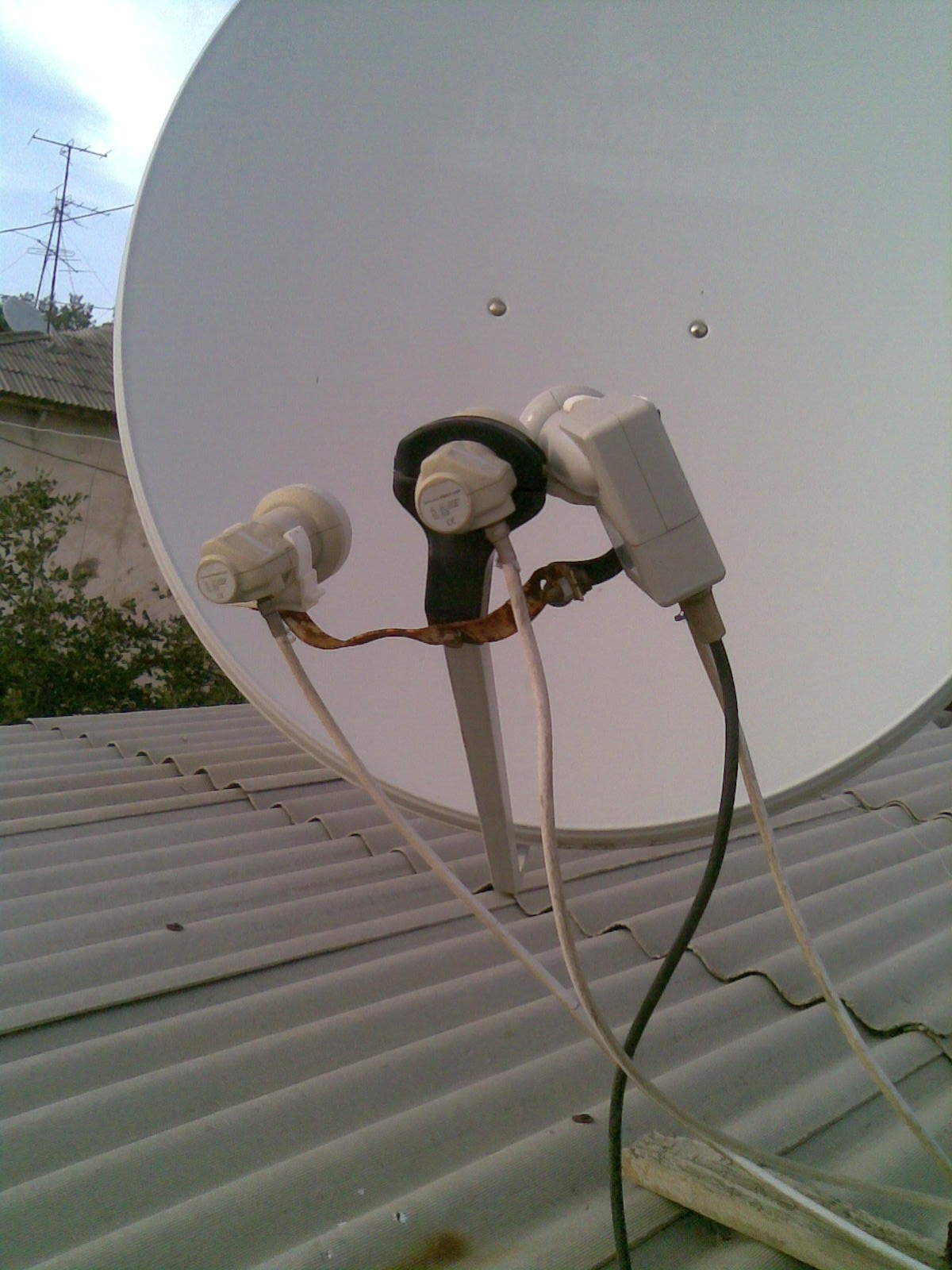

openman Опубликовано 5 Июня 2010 Поделиться Опубликовано 5 Июня 2010 Для вертикальной поляризации своя зона охват, а именно Турция. Хотя возможно отдельные транспондеры и будут приниматься, но на более больших по размеру тарелках.блин а я конвертор менял изза этого дела.причем зря как оказался.спасибо парбелум увас всегда ответы четкие и дельные! у когонибуть есть реальна фото мультифида 42 фокус 53 мультик на офсетке! если есть пожалуйста выложите! заранее большое спасибо!!!!!!!! Цитата Ссылка на комментарий Поделиться на других сайтах Прочее
bahtik Опубликовано 12 Июня 2010 Поделиться Опубликовано 12 Июня 2010 блин а я конвертор менял изза этого дела.причем зря как оказался. спасибо парбелум увас всегда ответы четкие и дельные! у когонибуть есть реальна фото мультифида 42 фокус 53 мультик на офсетке! если есть пожалуйста выложите! заранее большое спасибо!!!!!!!! вот пожалуйста слева53, фокус 42, справа впритык к фокусу 40 Цитата Ссылка на комментарий Поделиться на других сайтах Прочее
