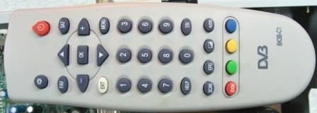

Denis_sat Опубликовано 27 Февраля 2009 Автор Поделиться Опубликовано 27 Февраля 2009 Проц nec 61110gm, флешь M29W800DT, опер. IS42S16400B1-7T, тюнер DTS1-A30FF1, плата JUW7.820.119-5. При включении в сеть горит L. Залил свегалом софт Svec_5800n_Biss_good. Рес нормально загружается, меню работает, нет сигнала. При изменении поляризации, напряжение головы не меняется (около 14В). Хозяин говорит, что родной меню был другим. Вопрос подходит ли залитый софт к данному ресу. Если да, то что надо проверит? Заранее благодарен. Китайцев с *цензура*ожими прошивками много, то сигнала нет, то пульт не пашет, выложи фото платы и пульта. Цитата Ссылка на комментарий Поделиться на других сайтах Прочее
