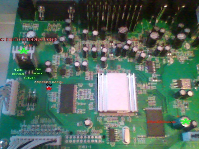

Ответ взят с форума Крис, все проблемы со звуком из-за видео сигнала, от изменения яркости и гул в звуке меняется.
Привет всем!
питание 5в идущее на цап + макс 232 + часть схемы, обрезаю дорожку возле кондера 100мкф около ножки питания цапа, то есть обесточиваю кондер и всю последующую цепь, там развилка на левую и правую часть, левая остается в питании, устанавливаю емкость 220x25(в любом доступном месте) так как кондер остался в правой, правую часть запитываю 5в от стабилизатора(микросхемы) установленную дополнительно (в любом удобном месте) вход питания взял от этого же бп 12в(можно запитать стабилизатор другим удобным напряжением соответственными стандартами кроме 5в левой части). все становится тихо и красиво, цап менять не нужно!
