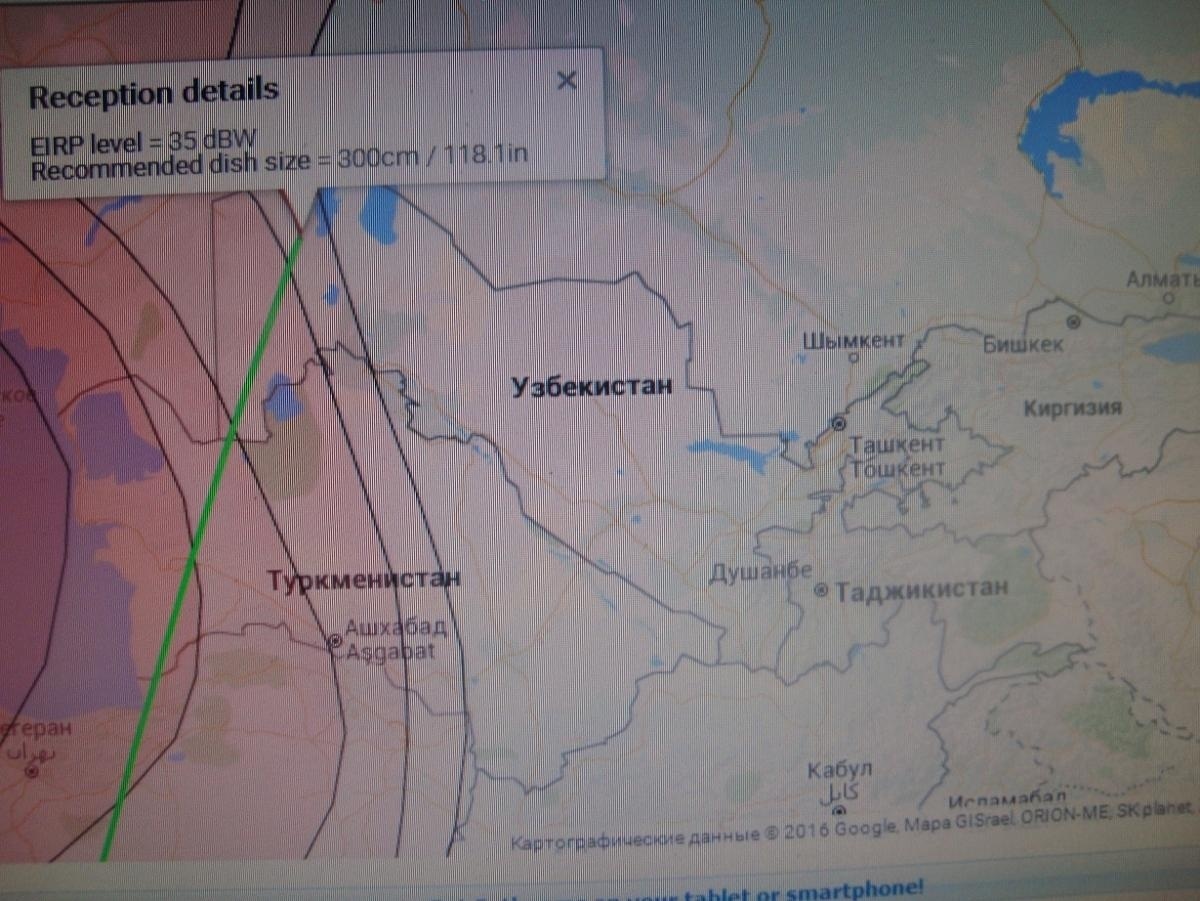

vladkg Опубликовано 23 Мая 2016 Поделиться Опубликовано 23 Мая 2016 сhila, если верить SatBeams, то у тебя мало шансов зацепить даже Западный луч, не говоря уж о Европейском и Турецком луче, границы которых ещё западнее. Я пробовал монолитом 1,8м словить, да куда уж там... Цитата Ссылка на комментарий Поделиться на других сайтах Прочее
Mercur Опубликовано 26 Июля 2016 Поделиться Опубликовано 26 Июля 2016 Живущих в Ташкенте , смотрящих Turksat 42.0°E с антенны 0.90 просьба откликнуться ! Настроил на данный спутник - но вот беда идут каналы только с горизонтали (головка стоит как на 13 градус) 12336 H 5520 по нолям - 11096 H 30 000 83% на ST2016+ ! Раньше ориентировался на частоту 11746 V27500 но она сейчас мертва ! Вопрос : оставить как есть , получу больше каналов на горизонтали ? Дайте вертикальную частоту рабочую ! На какую частоту настраивать чтобы выловить данный спутник по максимуму на антенну 0.90 ? Цитата Ссылка на комментарий Поделиться на других сайтах Прочее
vladkg Опубликовано 26 Июля 2016 Поделиться Опубликовано 26 Июля 2016 Mercur, восточный луч Тюрксата идёт только в горизонтали -- забудьте про вертикаль... если, конечно, у Вас в заначке нет тазика метра так эдак три-четыре диаметром Оставляйте, как есть -- остальное идёт в западном, европейском и турецком луче. 1 Цитата Ссылка на комментарий Поделиться на других сайтах Прочее
