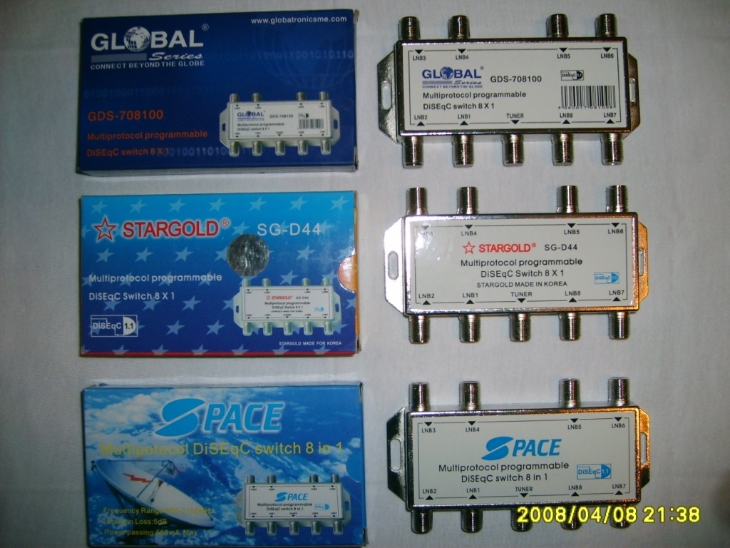

amirhan Опубликовано 16 Октября 2009 Поделиться Опубликовано 16 Октября 2009 assalom Ответ на пост #14, да будут с 22khz Вставил фото дисеков. Тот который начинается с буквой G и то что Gecen они для меня Го*но оно и есть. Если найдете Space или Stargold поставтье советую. Испробовал на топике, дриме и на опене. Цитата Ссылка на комментарий Поделиться на других сайтах Прочее
