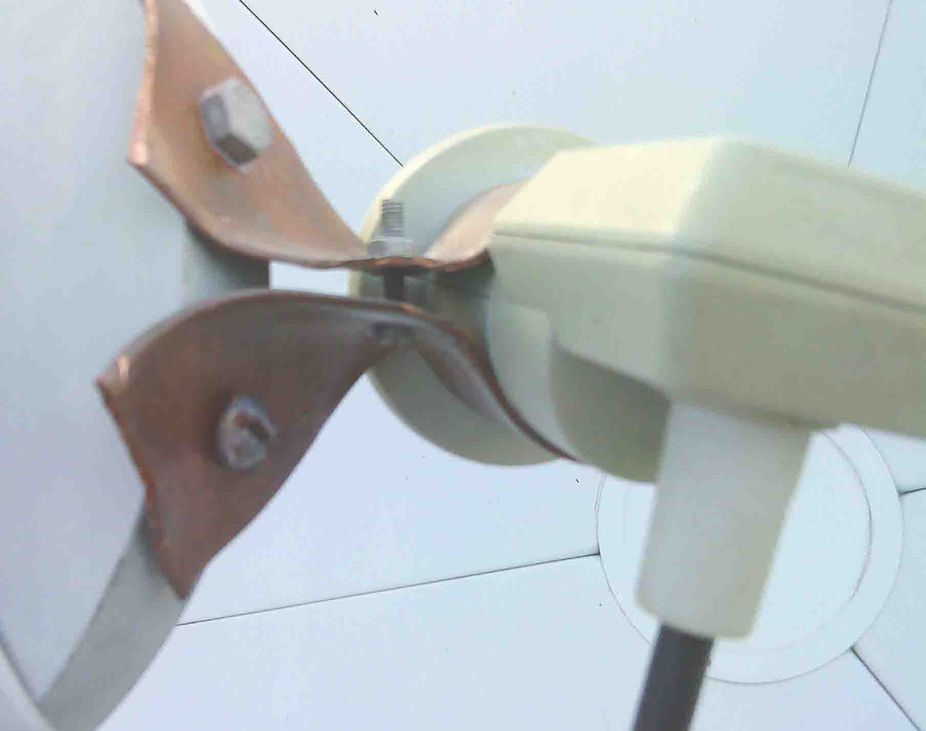

Shama Опубликовано 17 Мая 2009 Поделиться Опубликовано 17 Мая 2009 А вот пример профессионального креплния головок, применяемый мной. Всем советую. Жесткость офигенная. Цитата Ссылка на комментарий Поделиться на других сайтах Прочее
Shama Опубликовано 17 Мая 2009 Поделиться Опубликовано 17 Мая 2009 облучатель башки на 96гр. обязательно крепить в 2-х местах! На рис указано его крепление не только к центральному облучателю, но и к штанге. Крепж головок осуществляю листовым металлом 1.5-2мм.(медь или аллюминий , медь более поддатливая). В результате все бошки стоят намертво! проверено опытом. Работаю только таким методом. Цена установки такого комплекта с нуля - 30$. Поэтому смело даю гарантию на свою работу сроком на 1год. Все довольны. В основном хожу следом за нашими очумелыми мастерами и переделываю их сопливую "работу". Кого заинтересовал метод, могу поделиться в ближайшем времени выкройками с отметками для отверстий, для нарезки по ним кронштейнов из листового металла. Цитата Ссылка на комментарий Поделиться на других сайтах Прочее
slavikeks Опубликовано 17 Мая 2009 Поделиться Опубликовано 17 Мая 2009 Метод конечно не плохой,и очень надёжный,но как там с тонкой настройкой? помоему слабовато. или вы взарание ловите,меряете,режите и прикручиваетея? Цитата Ссылка на комментарий Поделиться на других сайтах Прочее
0ndas Опубликовано 17 Мая 2009 Поделиться Опубликовано 17 Мая 2009 мне тоже кажется трудновато милиметровать, может Shama поставив мультики, присаживается поудобнее и смотря на сигнал. звонит в ЦУП настраивает орбиты спутников. шутка без обид. Цитата Ссылка на комментарий Поделиться на других сайтах Прочее
Shama Опубликовано 17 Мая 2009 Поделиться Опубликовано 17 Мая 2009 Метод конечно не плохой,и очень надёжный,но как там с тонкой настройкой? помоему слабовато. или вы взарание ловите,меряете,режите и прикручиваетея?Есть заготовки, нарезанные уже и просверленные. Выгибать нужно принаровиться. С сигналом проблем нет - все возможное выжимаю. Потом ловлю по максимуму, и отмечаю места для сверлежки в облучателе на С. И все ОК. Вобщем на такую качественную установку уходит времени столько же, сколько и на сопли в виде проволок и т.д. Мой основной приоритет - качество и надежность. за все время установки этим методом НИКТО не жаловался на ухудшение приема. А так же таким же способом делал мультик на офсетку 1м 75ку/80ку/90ку. Цитата Ссылка на комментарий Поделиться на других сайтах Прочее
