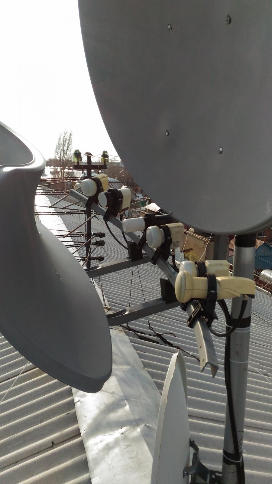

И еще одна была установка на Туркменский спутник. В фокусе как обычно Türksat 3A/4A @ 42° East, а на краю TürkmenÄlem/MonacoSat @ 52° East. Хозяин дал конвертер старенький без заднего крышка пришлось сделать козерог для защиты от дождя.Сигнал смог вытащить (79%) на частоте 12264 v 27500 fec 2/3.

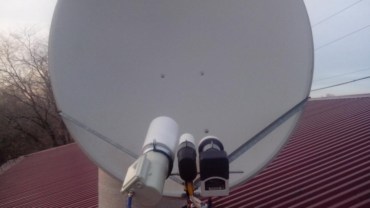

Моя тороидальная антенна. Настроенна дуга 90е,85,75,70.5,58.5,56,55. Все работает,как будто конверторы находятся в фокусе антенны. Ну и отдельная 60см на 36е.
Главный  Турксат42 градус  Азерсат46 градус  Туркменсат52  градус  NSS   57  градус!!

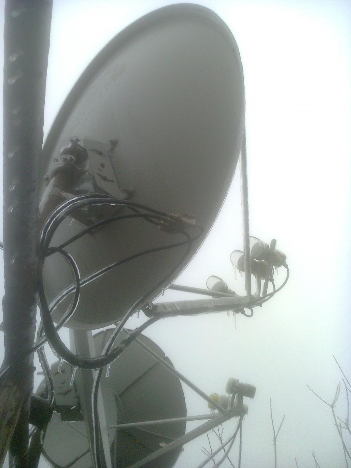

Вот такой антенный пост стоит у родителей. Антенна на мотоподвесе супрал 110см,КU универсальный конвертор+KU круговой+С band,дуга 4W-103Е. Супрал 55 см на 36Е,эфирная цифра,антенна для усиления 4G интернета.
Вот еще одна установка мультифида на мотоподвес. Антенна супрал 90см.
Насчет принимаемых спутников,дуга от 4W до 103Е.

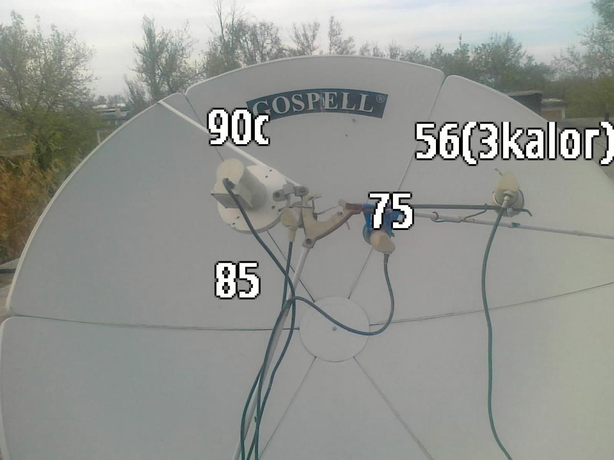

103ку+96,5си+90си+85ку+57ку
90sm anntene 13e postvil 180sm anntenu zdelil, takoy multfild. Vse ntv pilus narmalna pokazvot.
No plaxoy pagode 12322 slabavata budet naverna atak ustrayvet minya.
