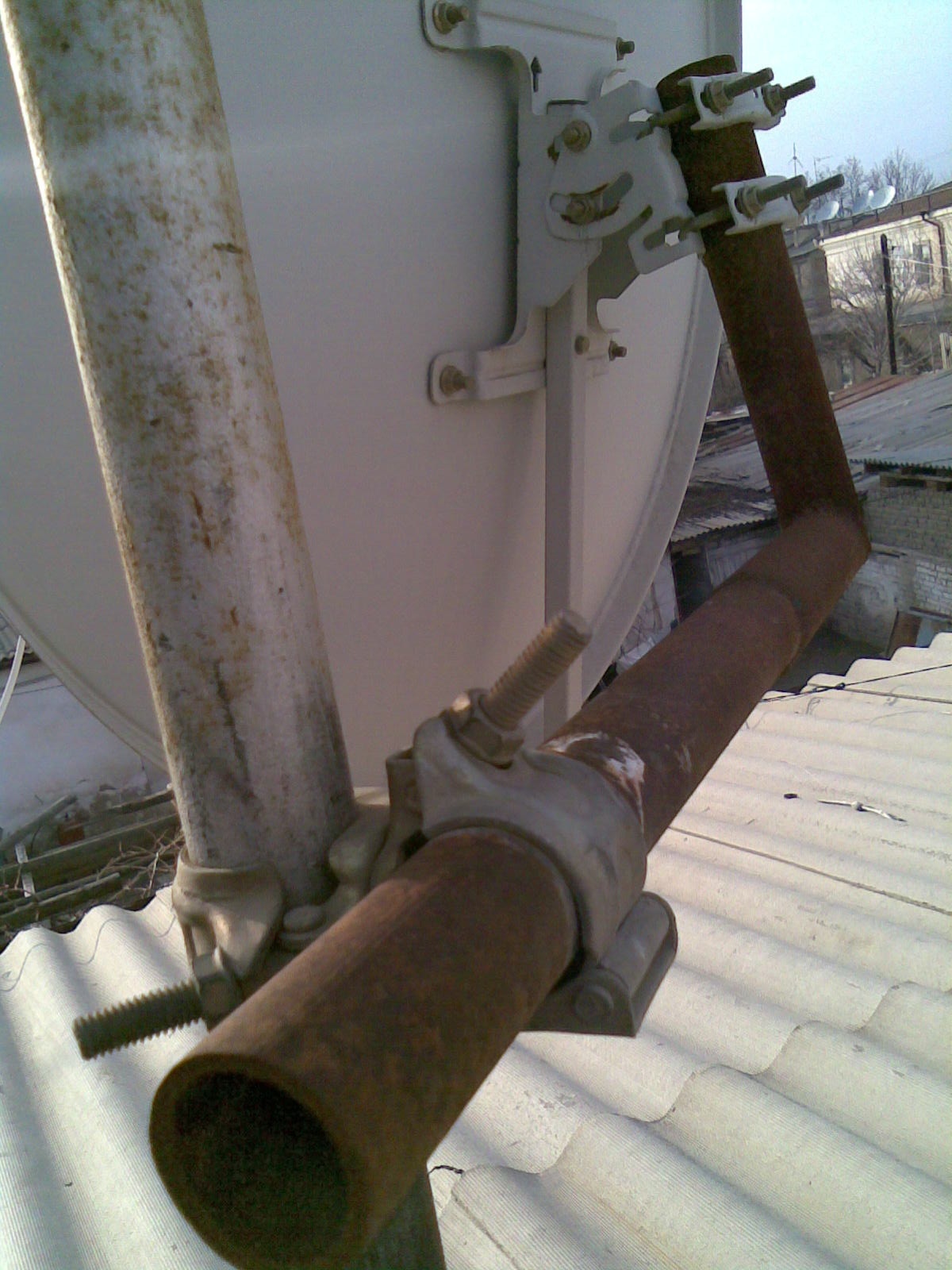

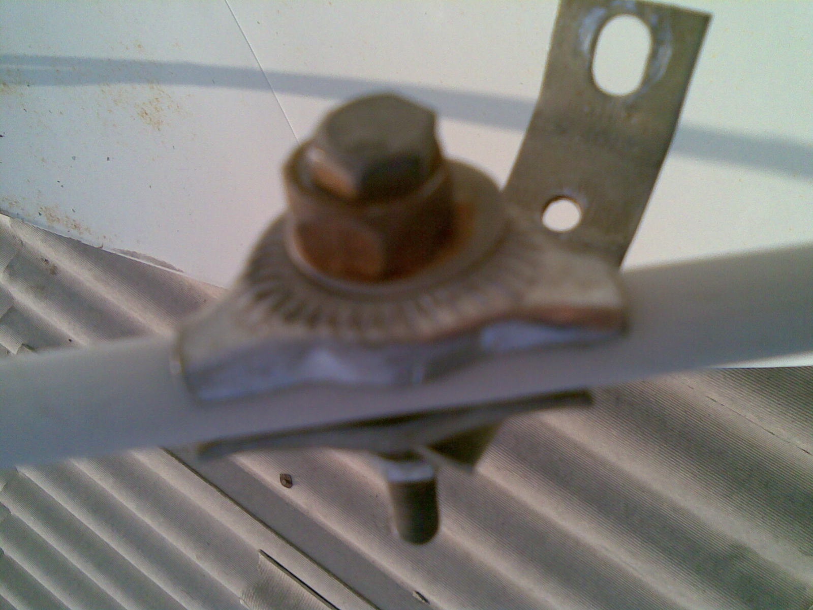

bahtik Опубликовано 31 Января 2010 Поделиться Опубликовано 31 Января 2010 и еще немного о крепежах.... Цитата Ссылка на комментарий Поделиться на других сайтах Прочее

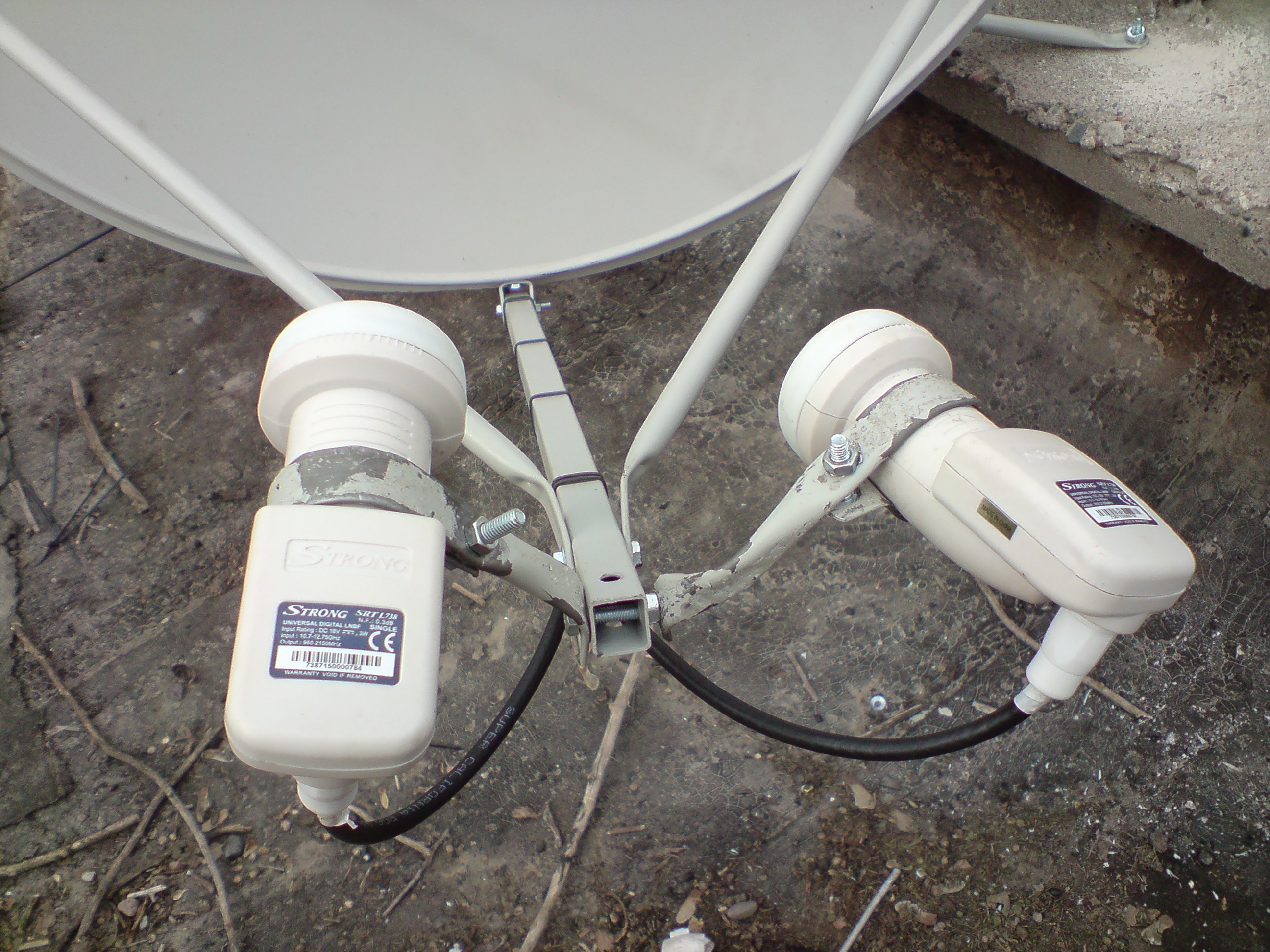

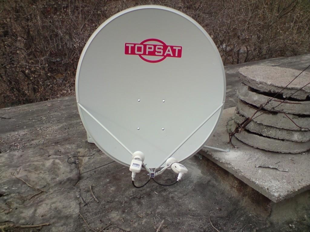

LexSat Опубликовано 16 Февраля 2010 Поделиться Опубликовано 16 Февраля 2010 Вот недавно ставил в Декабре прошлого. 80с+90с+75ку+53ку+56ку 80с+90ку+75ку Цитата Ссылка на комментарий Поделиться на других сайтах Прочее

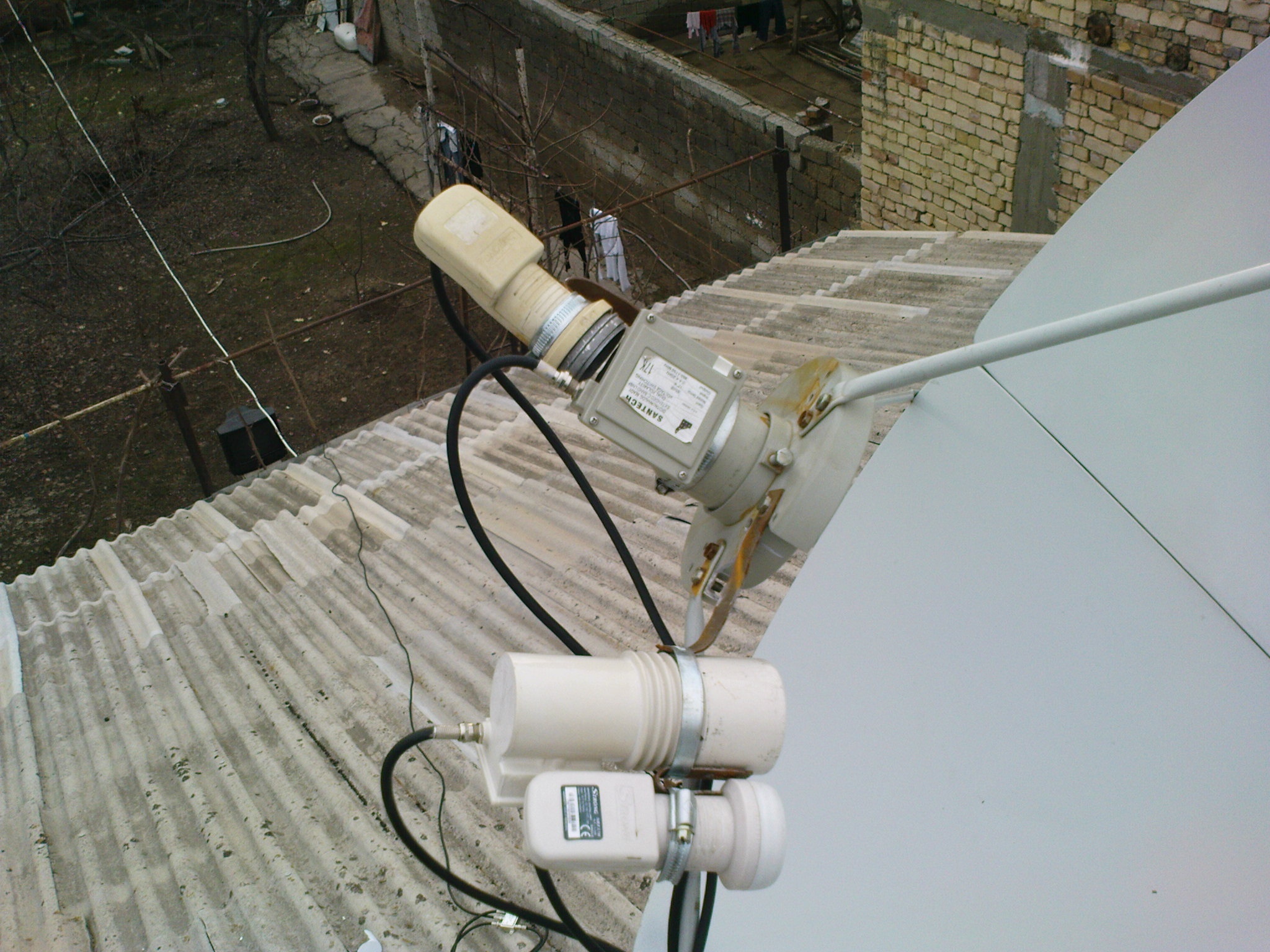

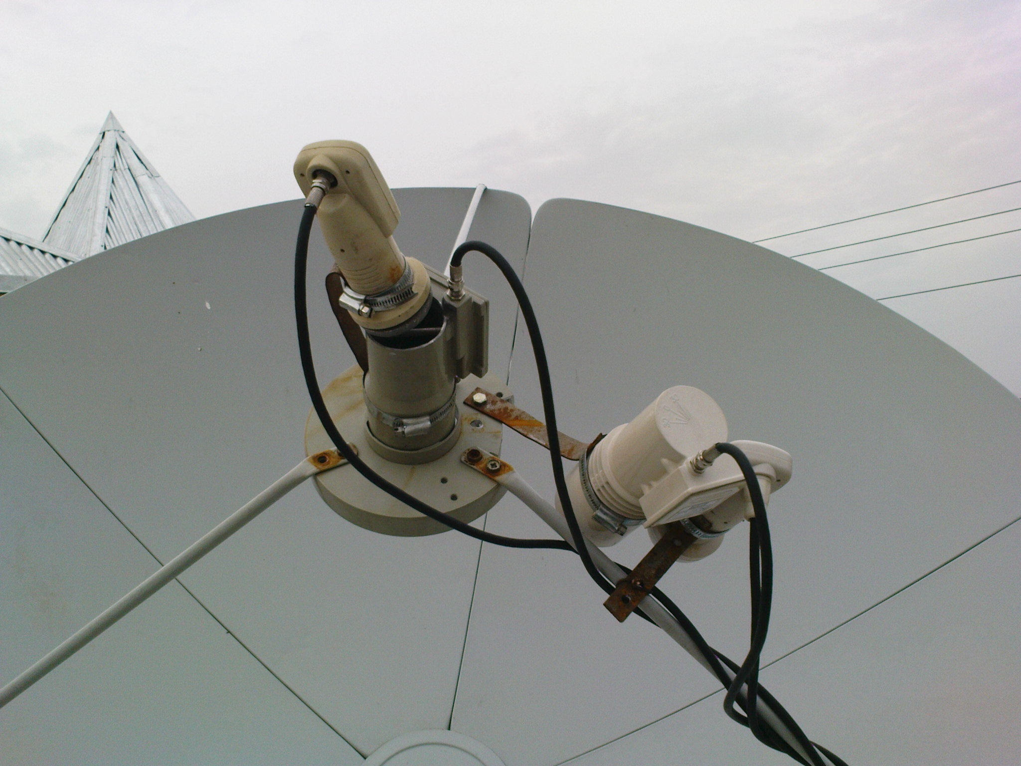

jenyok Опубликовано 18 Марта 2010 Поделиться Опубликовано 18 Марта 2010 А это моя! В фокусе 90с и 90ку, а сбоку 80с и 75ку. Можно ещё поставить 96,5с, но там ничего нет интересного, да и дисек нужен другой. Цитата Ссылка на комментарий Поделиться на других сайтах Прочее
LEXUS121979 Опубликовано 18 Марта 2010 Поделиться Опубликовано 18 Марта 2010 Примените переключатель 0/22 КГц, дисек тогда оставить можно тот же. Цитата Ссылка на комментарий Поделиться на других сайтах Прочее
serj Опубликовано 18 Марта 2010 Поделиться Опубликовано 18 Марта 2010 Какое качество у вас с 90 ку??? Что то как то она у вас странно стоит!!! Цитата Ссылка на комментарий Поделиться на других сайтах Прочее

jenyok Опубликовано 20 Марта 2010 Поделиться Опубликовано 20 Марта 2010 Примените переключатель 0/22 КГц, дисек тогда оставить можно тот же.А как его подключать? Две головки к нему, а его к одному из входов в дисек? Цитата Ссылка на комментарий Поделиться на других сайтах Прочее
jenyok Опубликовано 20 Марта 2010 Поделиться Опубликовано 20 Марта 2010 Какое качество у вас с 90 ку??? Что то как то она у вас странно стоит!!! Транспордер 11093V 40% тюнер openbox f300, головка стоит под углом, если поставить перпендикулярно, то сигнал упадёт в двое. Цитата Ссылка на комментарий Поделиться на других сайтах Прочее
serj Опубликовано 20 Марта 2010 Поделиться Опубликовано 20 Марта 2010 Так штырек вам нужно то от туда вынуть!!! И креплений ни каких не надо будет делать просто кушка на прямую войдет в С!! И еще для совмещенки С ку хорошо подходит голова Supermax это так к сведению!!! Цитата Ссылка на комментарий Поделиться на других сайтах Прочее
