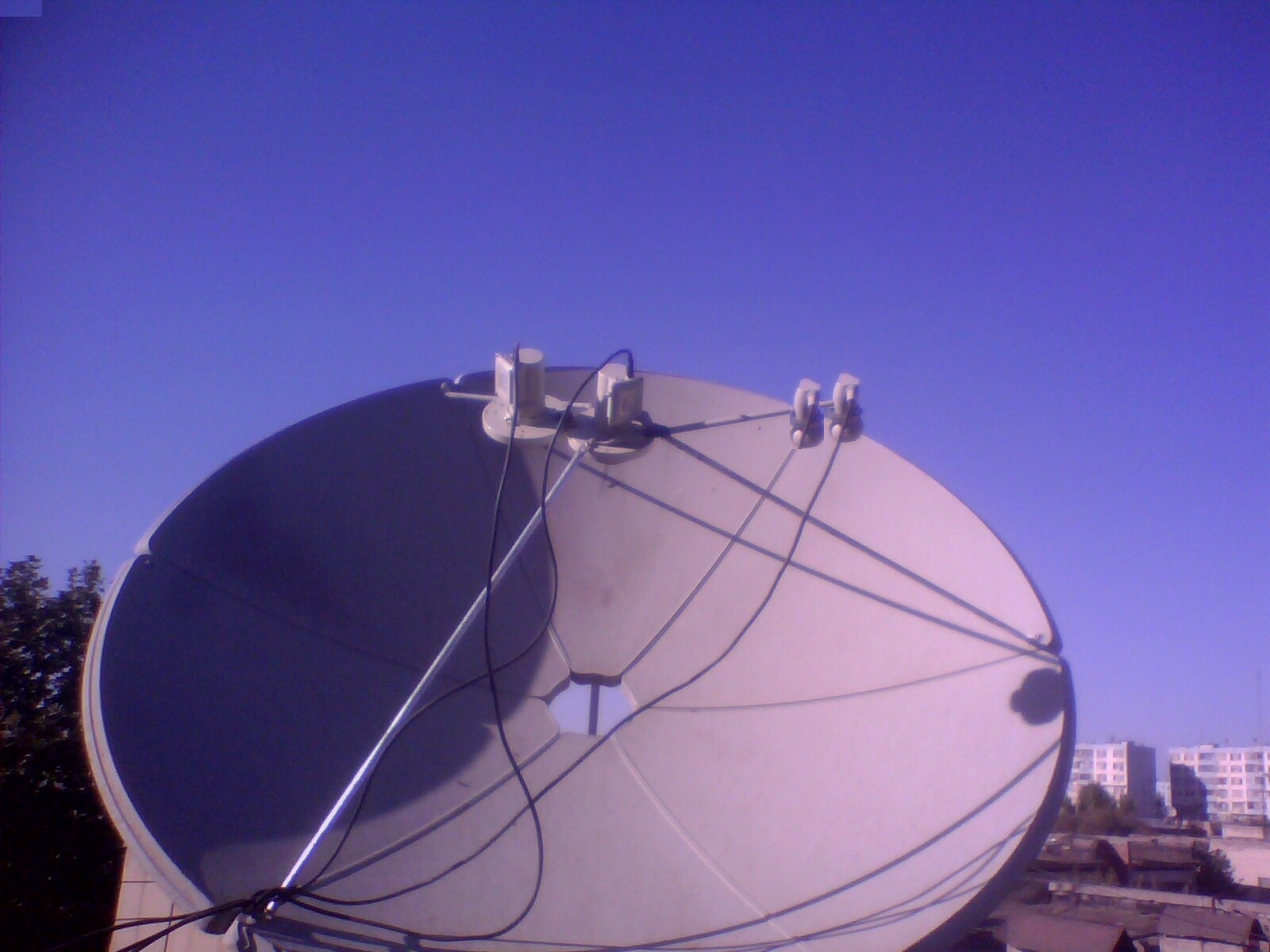

sedoy25 Опубликовано 20 Марта 2013 Поделиться Опубликовано 20 Марта 2013 Ты уже задолбал со своими шутками. Между прочим Равшан и Джамшут - собирательный образ ВСЕХ гастеров со средней азии, и узбеков он касается еще в большей степени , так как по численности их больше раза в 3, просто в Росии не заморачиваются на разделение узбек\таджик(если не веришь сам спроси любого русака в чем разница узбек/таджик) и не знают принципиальных отличий, да их в принципе и нет. А нарекли этих героев таджиками потому как под руку первыми попались. Так что давай больше без твоего плоского юмора, мы здесь не на форуме Петросяна и т.п. Если тебе так сильно мазолит глаз мое место положение под аватором могу снять, чтоб больше твоих плоских приколов не было.Добрый вечер! Извините что беспокою вас хочу вас спросить как мастера!Вы можите мне на моей антенне по фото показать и указать на фото моем где мне ставить INTELSAT 904 и как закрепить вот этот спутник и можно ли с 53 рядом как то поставить вот этот спутник?зарание спасибо!с Уважением седой Цитата Ссылка на комментарий Поделиться на других сайтах Прочее
RuSaT Опубликовано 21 Марта 2013 Поделиться Опубликовано 21 Марта 2013 Добрый вечер! Извините что беспокою вас хочу вас спросить как мастера!Вы можите мне на моей антенне по фото показать и указать на фото моем где мне ставить INTELSAT 904 и как закрепить вот этот спутник и можно ли с 53 рядом как то поставить вот этот спутник?зарание спасибо!с Уважением седойsedoy22 Я сам приехал с москвы и там русские считают таджиков узбеков и тд из стран средней азии гастербайтарами Теперь по твоему вопросу 60е будет стоять в 7 градусах дальше от 53е ближе к центру на одной оси почти с 53е сам у себя настраивал !!!! Кстати ставь себе 85е там хорошие каналы сдался тебе 60е!!!! Цитата Ссылка на комментарий Поделиться на других сайтах Прочее
sedoy25 Опубликовано 21 Марта 2013 Поделиться Опубликовано 21 Марта 2013 sedoy22 Я сам приехал с москвы и там русские считают таджиков узбеков и тд из стран средней азии гастербайтарами Теперь по твоему вопросу 60е будет стоять в 7 градусах дальше от 53е ближе к центру на одной оси почти с 53е сам у себя настраивал !!!! Кстати ставь себе 85е там хорошие каналы сдался тебе 60е!!!!а как?и где?вызывать мастера мне лишних денек нет плюс собаки у мя жлые)если не трудно подскажите?и по поводу наций на мой взгляд неважно какой ты наций русский таджик или чеченец главное, что ты умеешь,и что можешь работать и работать честно на свой хлеб!не воруешь и за тя мать и семья не краснеет!уважайте народ любые нации всетки на одной земле живем зачем оскорблять и тд!Гитлера одного за нашу эру хватило стока жерт и убитых все за расизма!простите если в словах ошибки!С Уважением седой 1 Цитата Ссылка на комментарий Поделиться на других сайтах Прочее
Rustam_aka Опубликовано 21 Марта 2013 Поделиться Опубликовано 21 Марта 2013 Вот здесь(см.фото) примерно,по сигналу надо точнее выставить... Цитата Ссылка на комментарий Поделиться на других сайтах Прочее

sedoy25 Опубликовано 22 Марта 2013 Поделиться Опубликовано 22 Марта 2013 Куда ку направлены у вас?кроме 75-53градуса! Цитата Ссылка на комментарий Поделиться на других сайтах Прочее
Rustam_aka Опубликовано 22 Марта 2013 Поделиться Опубликовано 22 Марта 2013 Куда ку направлены у вас?кроме 75-53градуса!Вряд ли он(и) быстро ответит(ят)...на дату постов надо смотреть прежде чем цитировать.По фото видно конвертеры(слева на право) настроены так: 90Е КУ+90Е С,85Е КУ,80Е С,75Е КУ, и 53Е КУ. Цитата Ссылка на комментарий Поделиться на других сайтах Прочее
sedoy25 Опубликовано 24 Марта 2013 Поделиться Опубликовано 24 Марта 2013 Вот здесь(см.фото) примерно,по сигналу надо точнее выставить... Рустам ака я пробовал так как вы указали 60 не получилось(11153н2963 ловил как читал Цитата Ссылка на комментарий Поделиться на других сайтах Прочее
