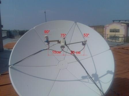

Ильдарик Опубликовано 12 Апреля 2009 Автор Поделиться Опубликовано 12 Апреля 2009 У меня 90ку и 90с фокусе сигнал нормалный(по опену 65и40)75ку и 53ку друг от друга где то 15-25см сигнал вроде в норме у вас тарелка какая? У меня SPARROV А по опену 53 сколько сигнал показывает и какой транспордер Цитата Ссылка на комментарий Поделиться на других сайтах Прочее

TSP Опубликовано 14 Апреля 2009 Поделиться Опубликовано 14 Апреля 2009 Доброго всем настроения. Для информации скажу, антенна 180 см центр 75 по краям 53 и 90. На 53 нужен был первый канал ну и естественно вышли все другие каналы на этой частоте, другие частоты не пробивал. На 53-м по Topfield 6500 85%, а по 4000 все 99. На 90 вышли все каналы сигнал примерно от 75 до 90%. Вобщем впечатление от этого мультика положительное. Цитата Ссылка на комментарий Поделиться на других сайтах Прочее
Ильдарик Опубликовано 20 Апреля 2009 Автор Поделиться Опубликовано 20 Апреля 2009 Доброго всем настроения. Для информации скажу, антенна 180 см центр 75 по краям 53 и 90. На 53 нужен был первый канал ну и естественно вышли все другие каналы на этой частоте, другие частоты не пробивал. На 53-м по Topfield 6500 85%, а по 4000 все 99. На 90 вышли все каналы сигнал примерно от 75 до 90%. Вобщем впечатление от этого мультика положительное. А в каком районе такой мультик Я нахожусь в Сергелях У меня из хорошего толстого железа тазик Цитата Ссылка на комментарий Поделиться на других сайтах Прочее

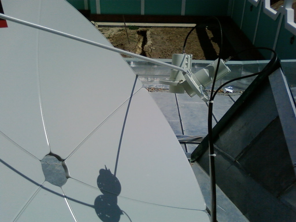

kosmos8543 Опубликовано 7 Августа 2009 Поделиться Опубликовано 7 Августа 2009 Добрый всем вечер!Не смог опять сегодня выловить 75 градус головка стронг переделаная хай-бенд. Антена 1.80,в центре фокуса 90гр. Не могли бы подсказать на каком растоянии (приблизительно местоположения)искать 75гр относительно 90гр. Зарание благодарен.ДА вот и фото 80гр голова смотрит в низ тарели это не странно!-сигнал 56% Цитата Ссылка на комментарий Поделиться на других сайтах Прочее
Baty Опубликовано 7 Августа 2009 Поделиться Опубликовано 7 Августа 2009 Добрый всем вечер!Не смог опять сегодня выловить 75 градус головка стронг переделаная хай-бенд. Антена 1.80,в центре фокуса 90гр. Не могли бы подсказать на каком растоянии (приблизительно местоположения)искать 75гр относительно 90гр. Зарание благодарен.ДА вот и фото 80гр голова смотрит в низ тарели это не странно!-сигнал 56% Попробуй на время настройки 75Еснять головку 80Е . Цитата Ссылка на комментарий Поделиться на других сайтах Прочее
