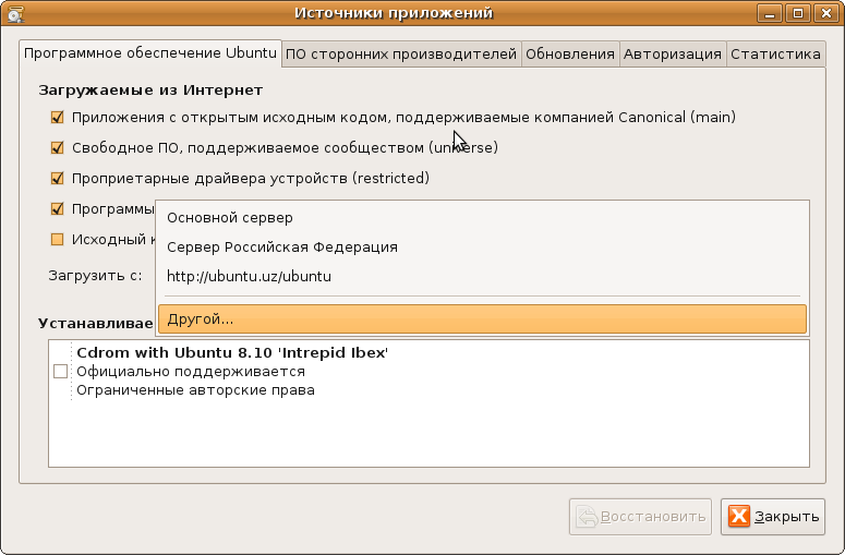

Итак, Идем по пути Система-Администрирование и выбираем Источники приложений. Так как вы еще не русифицировали, у вас эти названия будут на английском.
Там в первой же вкладке на строчке загрузить с (у вас что-то вроде Download или Load) на окне прокручиванием выбираете Другой (Other).
И в открывшемся окне в правом верхнем углу выбираете "Выбрать лучший сервер" (у вас по английски конечно).
И ждем, пока прога сама не выберет для нас подходящий сервер. Затем внизу нажимаем кнопку "Выберите сервер". После этого апплет с интернета обновить свои настройки.
Закрываем окно данного апплета.
