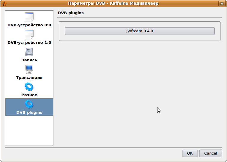

Теперь подключаем инет для шаринга и запускаем Kaffeine (он доступен в меню Приложения-Аудио и Видео).
И снова идем в панельку DVB и открываем Настройка DVB и в открывшемся диалоговом окне видим новую панельку DVB Plugins И нажимаем на нее и видим вот это:
И нажимаем на эту панель Softcam 0.4.0 и видим вот это:
Здесь в Hostname пропишем айпи адрес, что нам дал шарингодатель, в Username и Password понятное дело пропишите ваш логин и пароль к шарингодателю. В Port естественно порт шарингодателя.
А в Configkey вот это: 0102030405060708091011121314 В Caid пропишем CaID провайдера (например для НТВ плюс 500), а в Provid пишем ID провайдера (для НТВ плюс 023D00) ок и все.
Если каналы шаринговые уже прописаны в Kaffeine то уже наблюдаем такую картину:

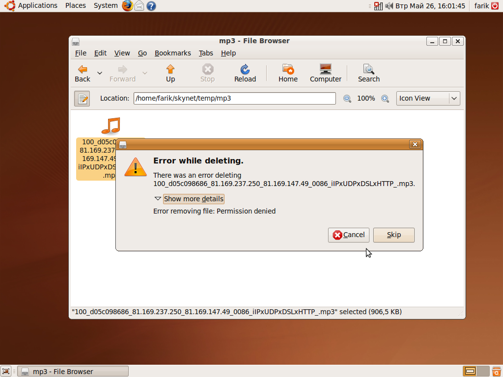

Вопрос №3.
1. обратите внимание на мои прикреплённые эскизы ская (точнее их папки)
как уже и заметили, то все папки стоят под замком да? а это значит что НЕОДИН файл я не могу, не то что удалить, а даже отредактировать!
пищет мне что невозможно удалить (короче опять посылает меня)
ну думал может одобреет после reboot-а (перезагрузки) системы
а нет.. опять же такая история, тоесть в папке Temp (например) стоят файлы, занимают лишнее место
мне нужно их удалить, но у меня не получается! так происходить и с папкой ОК ну и не сомневаюсь что и с папкой Incomplete наверное...
я не могу отредактировать skynet.ini. при сохранении изменении настроек пишет НЕВОЗВОЖНО проделать эту операцию.
вопрос что сним??? что мне надо сделать чтоб нормально удалять, и проделовать с файлами чтоб были послушными??
как мне убрать эту саму защиту?
Так не надо запускать скайнет от имени суперпользователя (root).
Или создавал папку от имени его же. В общем надо работать только под своим простым аккаунт ом и не будет у тебя проблем с достурпом к файлам. А значок замка означает, что изменить (удалить) этот файл может только суперпользователь.
А под суперполдьзователем зайти в папку в принципе несложно. Просто запусти проводник (в убунту это nautilus) командой sudo то есть
sudo nautilus
