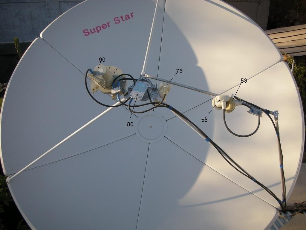

взломщик Опубликовано 15 Июня 2009 Поделиться Опубликовано 15 Июня 2009 я живу в таджикистане и у себя я смог настроить на антенне 1.80см центр 80 с с правого края 90 с и ку совмещенные с левого края 75 ку 60 ку 56ку 53ку это реально смотрите мое фото Цитата Ссылка на комментарий Поделиться на других сайтах Прочее
взломщик Опубликовано 15 Июня 2009 Поделиться Опубликовано 15 Июня 2009 даю к этим спутникам транспордеры 90 с -3954 29500 90ку-11092v26470 80с - 3625 33483 75ку -12640v22000 60ку - 10964v3327 53ку - 11495h5000 к выше показонному фото можно еще прикрепить с правого бока 96.5с ку диапозон можно не пробывать ловить сигнала все равно нет рабочая частота для 96.5с - 3675 33484 Цитата Ссылка на комментарий Поделиться на других сайтах Прочее
взломщик Опубликовано 15 Июня 2009 Поделиться Опубликовано 15 Июня 2009 выкладыаю еще одно фото Цитата Ссылка на комментарий Поделиться на других сайтах Прочее
