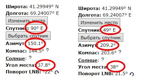

123ewq1 Опубликовано 24 Сентября 2020 Поделиться Опубликовано 24 Сентября 2020 @Roma Если настраивать на 49 градусов, то повернуть вправо на 59 градусов. Угол места для 90 и 49 одинаковый, поэтому поднимать и опускать практически не надо, при условии, что антенна установлена на горизонтальной поверхности. Если настраивать на 40 градусов, то еще правей на 10 градусов и опустить антенну градуса на 4. Spoiler 1 2 Цитата Ссылка на комментарий Поделиться на других сайтах Прочее

Roma Опубликовано 24 Сентября 2020 Поделиться Опубликовано 24 Сентября 2020 @baxodir , @123ewq1 , @SultanGogi большое спасибо за советы. Если я в фокусе настрою 49 градус то смогу ли я поймать открытые каналы Россия-1 T2MI с 40градуса. Раньше у нас было по 3 канала Россия1, ТВЦ, культура, НТВ, 5, рен ТВ, Заезда, а после перехода на t2mi и отключения пакета RSS c 96 градуса вообще мало что осталось. Сейчас у нас вообще нет канала Россия-1 есть только РТР-Планета с 13градуса. А частоту 3728R 15284 я смог поймать с 90 градуса но сигнал на грани срыва при ветре, дожде, снеге показывать не будет. Остальные частоты с 90 градуса t2mi вышли с хорошим сигналом и запасом в 5-6db Цитата Ссылка на комментарий Поделиться на других сайтах Прочее
