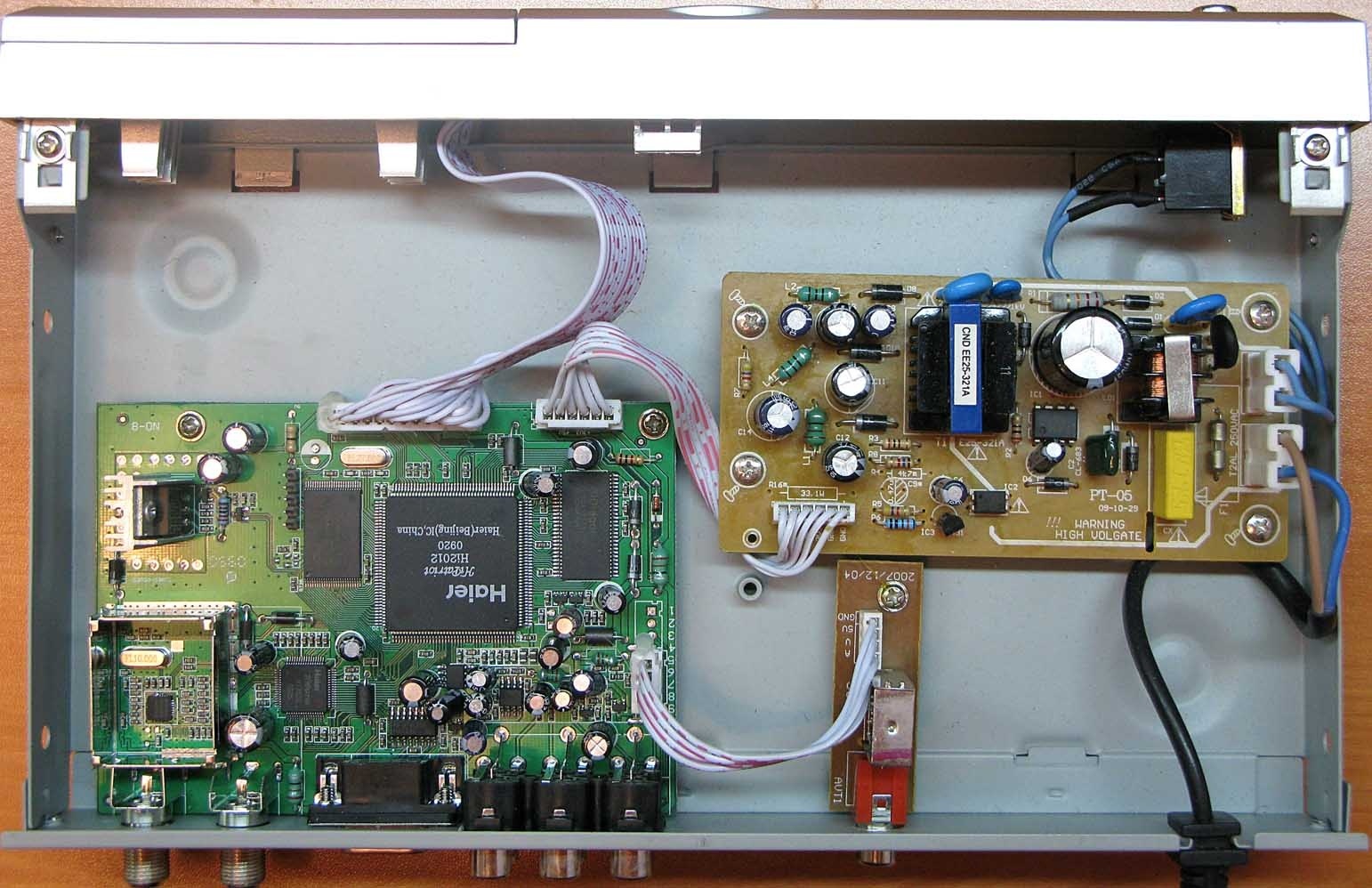

Parahat Опубликовано 29 Января 2011 Поделиться Опубликовано 29 Января 2011 Нужен дамп на данный ресивер.Фото выложено было здесь http://www.uzsat.net/index.php?showtopic=5260 .Софт http://www.uzsat.net/index.php?showtopic=3...t=0&start=0 собщение№6 Uzsat-File_TopFild_4000_1mb.zip залил,но тюнер работает неправильно.На 75 не прописываеться 12640,и ключ на биссе один.Пробовал другие дампы-не идут вообще.Telemaster помойм это подойдет.top_field_4000____.zip Цитата Ссылка на комментарий Поделиться на других сайтах Прочее

shamshod Опубликовано 19 Ноября 2012 Поделиться Опубликовано 19 Ноября 2012 помогите пожалуйста найти дамп зарание спасибо прос HI2012 флеш S29AL008J70 Цитата Ссылка на комментарий Поделиться на других сайтах Прочее
yus_im Опубликовано 19 Ноября 2012 Поделиться Опубликовано 19 Ноября 2012 Фотки откуда взял? Проверяй: Supermax_S9900.zip Цитата Ссылка на комментарий Поделиться на других сайтах Прочее
shamshod Опубликовано 20 Ноября 2012 Поделиться Опубликовано 20 Ноября 2012 Фотки откуда взял? Проверяй: Supermax_S9900.zip спасибо все заработало Фотки у тебяже взял Цитата Ссылка на комментарий Поделиться на других сайтах Прочее
