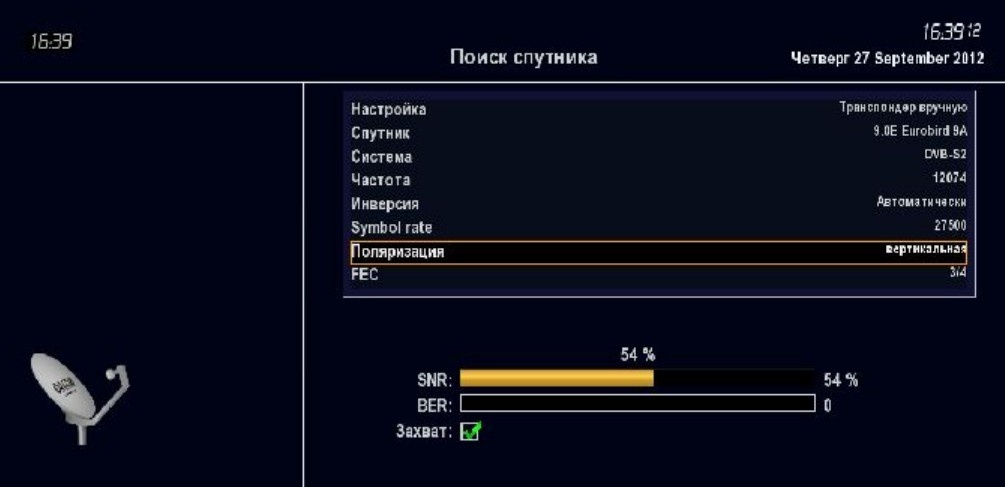

vovanxp Опубликовано 27 Сентября 2012 Поделиться Опубликовано 27 Сентября 2012 Вчера доставил конвертер на Eurobird 9A, на транспондере 12054H нету сигнала, хотя на соседнем 12074 сигнала 83% Посмотрите или у вас есть сигнал на транспондере 12054H. Спасибо. Цитата Ссылка на комментарий Поделиться на других сайтах Прочее
nurik5800 Опубликовано 27 Сентября 2012 Поделиться Опубликовано 27 Сентября 2012 Посмотрите или у вас есть сигнал на транспондере 12054H.есть сигнал и работает прекрасно :smile: Цитата Ссылка на комментарий Поделиться на других сайтах Прочее
vovanxp Опубликовано 27 Сентября 2012 Поделиться Опубликовано 27 Сентября 2012 Что же может быть, почему нет сигнала Можете посмотреть уровень сигнала на 12074 Цитата Ссылка на комментарий Поделиться на других сайтах Прочее
nurik5800 Опубликовано 27 Сентября 2012 Поделиться Опубликовано 27 Сентября 2012 Могу а ещё могу сказать, проверь у себя настройки, кабель, конвертор , и т.д может дело не ресивере а в антенне, хотя и может быть на оборот смотря какой ресивер Цитата Ссылка на комментарий Поделиться на других сайтах Прочее
parabellum Опубликовано 27 Сентября 2012 Поделиться Опубликовано 27 Сентября 2012 На данный момент на этой частоте по Опену с6 83% Цитата Ссылка на комментарий Поделиться на других сайтах Прочее
vovanxp Опубликовано 27 Сентября 2012 Поделиться Опубликовано 27 Сентября 2012 Ребята спасибо! Полез на крышу выставил конверторы уже стационарно, получилось супер. на 12074-100%, на 12054-88% Никогда не думал что-б была такая разница когда на 12074 было 83% то на 12054 ничего не показывало. Цитата Ссылка на комментарий Поделиться на других сайтах Прочее
