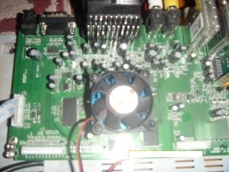

Есть ли возможность внедрить кулер в ресивер Опен820, что бы при выключении с пульта сам ресивер ,кулер перестовал крутиться.

Самый оптимальный вариант-взять кулер с радиатором на 12в от северного или южного моста компа, снять радиатор процессора реса, посадить на термопасту радиатор с вентилятором на процессор и подпаяться к выходу 12в в районе тюльпанов. На принимаемых спутниках включить 12в.
В дежурке вентилятор останавливается.
