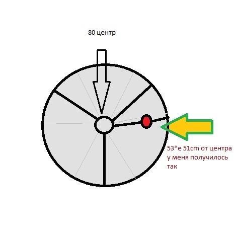

Makc Опубликовано 4 Января 2010 Поделиться Опубликовано 4 Января 2010 ребяты перестаньте заниматьси извращением поставте на 53*е маленькую антеннку 90см и не парьтесь!!! а по поводу 42 см у меня получилось 51см Цитата Ссылка на комментарий Поделиться на других сайтах Прочее
jenyok Опубликовано 5 Января 2010 Поделиться Опубликовано 5 Января 2010 ребяты перестаньте заниматьси извращением поставте на 53*е маленькую антеннку 90см и не парьтесь!!! а по поводу 42 см у меня получилось 51см Если сигнал будет 15%, как в моём случае, то конешно надо ставить отдельную антенну, ну а если хотябы 30% то можно и не ставить отдельную антенну, а приделать к уже имеющийся. Цитата Ссылка на комментарий Поделиться на других сайтах Прочее
