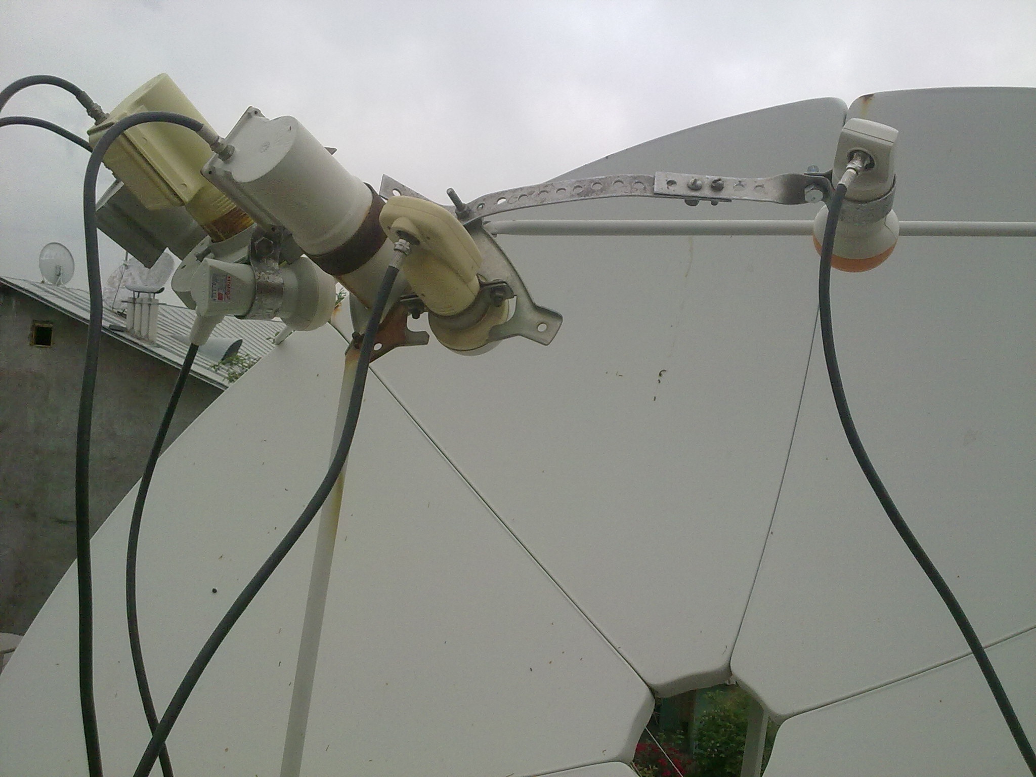

artur1986 Опубликовано 12 Мая 2013 Поделиться Опубликовано 12 Мая 2013 Подскажите пожалуйста что я неправильно делал.Недавно был на крыше хотел установить 53 градус но почему-то сигнал не идёт,может потому что нету солнца.Вот выкладываю фото как я приблизительно её установил.Длина от 80 гр. до 53 гр. 40см. Цитата Ссылка на комментарий Поделиться на других сайтах Прочее
FarSat Опубликовано 12 Мая 2013 Поделиться Опубликовано 12 Мая 2013 Подскажите пожалуйста что я неправильно делал.Недавно был на крыше хотел установить 53 градус но почему-то сигнал не идёт,может потому что нету солнца.Вот выкладываю фото как я приблизительно её установил.Длина от 80 гр. до 53 гр. 40см.Вам ориентировочно надо удлинить трубку на 5-6 см. Цитата Ссылка на комментарий Поделиться на других сайтах Прочее
artur1986 Опубликовано 12 Мая 2013 Поделиться Опубликовано 12 Мая 2013 Вам ориентировочно надо удлинить трубку на 5-6 см.просто головку пробывал водил и дальше сигнал вообще не появлялся, может потому что солнца нет или это не влияет на это Цитата Ссылка на комментарий Поделиться на других сайтах Прочее
