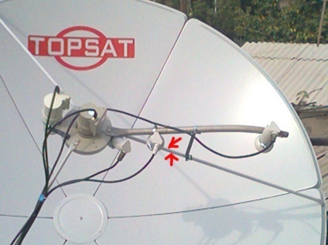

Гость Опубликовано 15 Июня 2015 Поделиться Опубликовано 15 Июня 2015 может быть..я обычно так ставил, как когда-то при рабочем 80*. Значит трубки должны оказаться так, чтоб лнб-75 не мешать. Попробую завтра - как раз клиент стучится. Цитата Ссылка на комментарий Поделиться на других сайтах Прочее
bil00 Опубликовано 15 Июня 2015 Поделиться Опубликовано 15 Июня 2015 может быть..я обычно так ставил, как когда-то при рабочем 80*. Значит трубки должны оказаться так, чтоб лнб-75 не мешать. Попробую завтра - как раз клиент стучится. поставь в фокусе 90с на мульте 75е всё будит работать . Цитата Ссылка на комментарий Поделиться на других сайтах Прочее
Гость Опубликовано 15 Июня 2015 Поделиться Опубликовано 15 Июня 2015 нет смысла ставить на 1.8- 90ku в цент если у вас прямо фокусного конвер. 85 центр фил. 90ku качество 90 будет выше. Цитата Ссылка на комментарий Поделиться на других сайтах Прочее
Гость Опубликовано 15 Июня 2015 Поделиться Опубликовано 15 Июня 2015 вот так выглядит ku конверт. для прямо фокусной 1.8. раритет одним словом. Цитата Ссылка на комментарий Поделиться на других сайтах Прочее
vovchik Опубликовано 16 Июня 2015 Поделиться Опубликовано 16 Июня 2015 может у вас так городе)У меня лично 75 дисней и тд еле тянуля две тарелки ставил одну в ташкенте другую в красногорске 75 -85-90-96 на 75 11605 50% по шкале сатлинк 6908 то есть 10% в запасе Цитата Ссылка на комментарий Поделиться на других сайтах Прочее

idrisov1993 Опубликовано 8 Июля 2015 Поделиться Опубликовано 8 Июля 2015 Возможен ли Мультифид в 80 центр +55 +75 +90с ? Кто нибудь настраивал? Цитата Ссылка на комментарий Поделиться на других сайтах Прочее
Azizbek92 Опубликовано 8 Июля 2015 Поделиться Опубликовано 8 Июля 2015 все зависит от размера тарельки на 90см не возможно 180не трудно Цитата Ссылка на комментарий Поделиться на других сайтах Прочее
