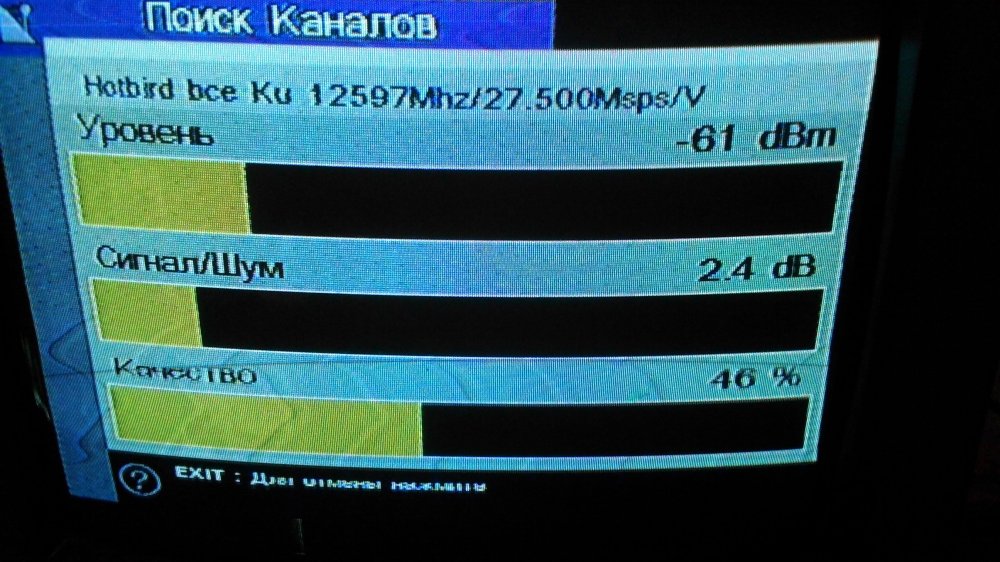

Roma Опубликовано 23 Декабря 2019 Поделиться Опубликовано 23 Декабря 2019 Всем привет! @infinite.uz, @SultanGogi , @Schurik , @Bunyodkor03 , @Хамро - Мужики большое спасибо вам за помощь в регулировке и подстройке 13 градуса! Как я писал выше был сигнал слабоват на частоте 11034v27500 -48% и 12597v27500 - 25% Первый канал с 12597 показывал плохо. В итоге я поменял короткий Stargold на длинный Strong старого образца и сигнал вырос сразу на 10%, потом я начал регулировать конвертер и регулировал антенну (крутил) и сигнал на частоте 11034v стал 58% а на частоте 12597 стал 46%. Теперь Первый канал показывает даже в снег! Выкладываю фото уровня сигнала. Может кому пригодится. Настройку делал по Openbox dvb-s. Скрытый текст 1 1 Цитата Ссылка на комментарий Поделиться на других сайтах Прочее
infinite.uz Опубликовано 24 Декабря 2019 Поделиться Опубликовано 24 Декабря 2019 @Roma Поздравляю,молодец. Рад за вас. Сегодня как раз подстраивал антенну после прошедшего урагана. 90см офсет,конвертер Lazer. Транспондер 12597 вышел примерно около 52-53% по шкале опенбокс 300. Антенну сильно скривило, сколько не старался больше вытянуть не смог. 1 1 Цитата Ссылка на комментарий Поделиться на других сайтах Прочее
Roma Опубликовано 24 Декабря 2019 Поделиться Опубликовано 24 Декабря 2019 @infinite.uz Отличный результат. Цитата Ссылка на комментарий Поделиться на других сайтах Прочее
