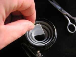

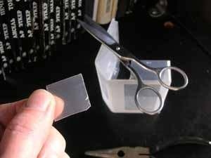

qodirovma Опубликовано 2 Апреля 2010 Поделиться Опубликовано 2 Апреля 2010 Просто хотел узнать было ли у кого то опыта с такой ситуацией и все. Спасибо. Вот можете сами сделать из обычного Ku конвертора конвертор круговой Цитата Ссылка на комментарий Поделиться на других сайтах Прочее
Jamshidbek Опубликовано 2 Апреля 2010 Автор Поделиться Опубликовано 2 Апреля 2010 Вот можете сами сделать из обычного Ku конвертора конвертор круговой Пластинка куйилган, лекин негадир сигнал жуда ёмон. Пластинка ёки конвертерни айлантириб куриш керакмикин? Цитата Ссылка на комментарий Поделиться на других сайтах Прочее
qodirovma Опубликовано 2 Апреля 2010 Поделиться Опубликовано 2 Апреля 2010 Пластинка куйилган, лекин негадир сигнал жуда ёмон. Пластинка ёки конвертерни айлантириб куриш керакмикин?Асосан пластинани градусини ва конвертор ичидапластинани олди еки оркага жилдириш йули билан муаммо хал булади. Головкани айланиш градусини эса мана бу программа ердамида тугри урнатишингиз мумкин. radugatv.zip Цитата Ссылка на комментарий Поделиться на других сайтах Прочее
