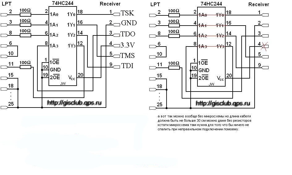

timur2000 Опубликовано 20 Декабря 2007 Поделиться Опубликовано 20 Декабря 2007 Topfield DVB-8000 на процессоре NEC пришел в ауте после неудачной прошивки. EJFlasher 1.0.08 выдает следующее: [0] Initializing giveio driver [0] => Detecting device/flash [0] ByteBlaster cable detected [0] Cannot detect hardware chip [0] Cannot initialize target device [0] <= Finished Плата и кабель во вложении, пробовал ли кто реально поднимать этот рес? БП норма. JTAG на резисторах, не подключал только 3,3В и не жарил флеш, остальное все перепробовал. Процессор и флеш(2М S29AL016M90TA1R2) не определяются. Может кто помочь дельными предложениями, да и ВЧ блок не могу определить, нет ни наклейки, ни информации. Uzsat-File_RES.JTAG_PIN.doc Цитата Ссылка на комментарий Поделиться на других сайтах Прочее
timur2000 Опубликовано 23 Декабря 2007 Поделиться Опубликовано 23 Декабря 2007 За неделю, что мудохаюсь с этим ресом, проц и флеш определились всего раз и после 1,5 часов заливки дампа на 46% (из-за страховки не стал лить бут и через компорт софт) прошла, скорее всего, внешняя помеха (или битый сектор), короче опять там же. Нужна микросхема 74НС244, 74НСТ244 или на крайний случай К555АП5. Где можно найти???? Кабель уже укоротил до 22см, меньше не получается. Цитата Ссылка на комментарий Поделиться на других сайтах Прочее
Ildar0781 Опубликовано 24 Декабря 2007 Поделиться Опубликовано 24 Декабря 2007 За неделю, что мудохаюсь с этим ресом, проц и флеш определились всего раз и после 1,5 часов заливки дампа на 46% (из-за страховки не стал лить бут и через компорт софт) прошла, скорее всего, внешняя помеха (или битый сектор), короче опять там же. Нужна микросхема 74НС244, 74НСТ244 или на крайний случай К555АП5. Где можно найти???? Кабель уже укоротил до 22см, меньше не получается. У меня тоже было такое потом собрал на мик-ме и всё ок микруху достал в Ташкенте там полно они дешёвые Цитата Ссылка на комментарий Поделиться на других сайтах Прочее
