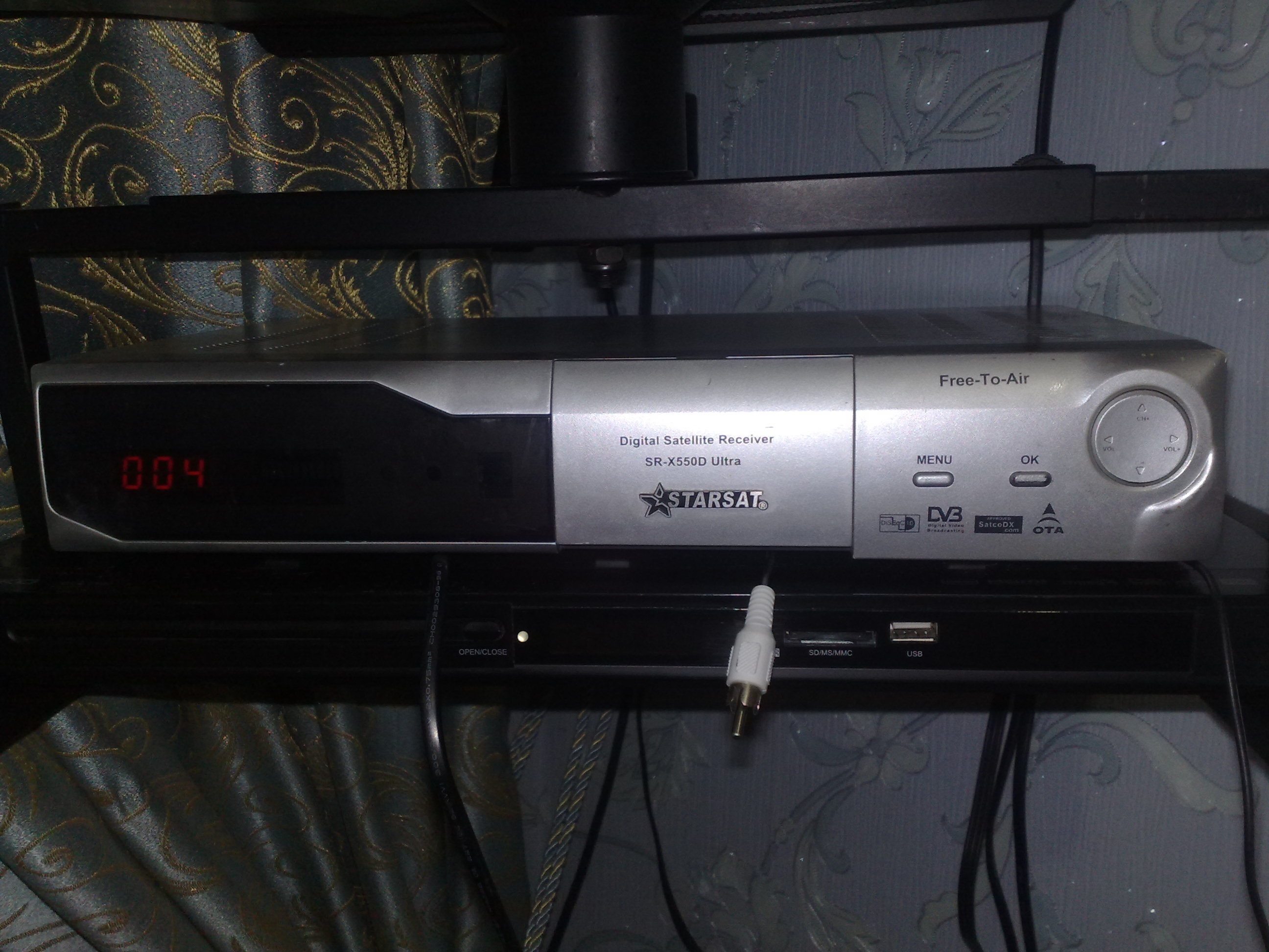

dream Опубликовано 8 Сентября 2012 Поделиться Опубликовано 8 Сентября 2012 ресивер star-sat sr550D хотя по виду не *цензура*ож на стандартные ресы этой модели и пульты не подходит может кто знает какой у него пульт? процессор NEC D61110GM-100 тюнер EDS-MG41SHO Цитата Ссылка на комментарий Поделиться на других сайтах Прочее
dream Опубликовано 10 Сентября 2012 Поделиться Опубликовано 10 Сентября 2012 Вопрос снять! Цитата Ссылка на комментарий Поделиться на других сайтах Прочее
