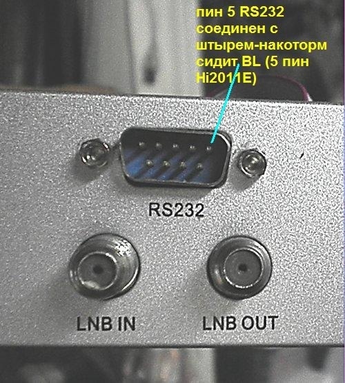

mugambe Опубликовано 26 Августа 2012 Поделиться Опубликовано 26 Августа 2012 китай ресивер BSD dvb-S2109N ,шасси Hi2011E-ZLV5.0B / проц. Нi2011Е / Не получается коннект никак. При рассмотре шасси -5 пин проца идет (никуда кроме) как к вилке DB9 (com RS232) на выход сзади в ресивере (соединен шлейфом от DB-9 -к шасси) посредством шлейфа с колодки штырьковой на шасси,и что интересно,то то-что этот пин (проца Hi2011E №5 BL)сидит на контакте RS232 (com вилки DB9) -на 5 контакте SG(общий всех сигналов). Получается,что если подавать 3.3v в тест mode режиме на Hi201E,-то эти 5v пойдут на корпус компьютера (через кабель-по контакту №5-на корпус ПК). Почему так ? Цитата Ссылка на комментарий Поделиться на других сайтах Прочее
Ildar0781 Опубликовано 26 Августа 2012 Поделиться Опубликовано 26 Августа 2012 подключайся к процу вот пример Цитата Ссылка на комментарий Поделиться на других сайтах Прочее
mugambe Опубликовано 26 Августа 2012 Поделиться Опубликовано 26 Августа 2012 подключайся к процу вот примерда..,-так и поступил-дата кабелем LG DK-15G (двухканальный Rx-Tx), все получилось. Кстати,там в этот разъем на задней стенке ресивера RS232 даже Rx - Tx сигналы не заведены! Они обрываются на базах SOT23 транзисторов A1 ,- сами транзисторы вообще не задействованы схемотически-на них не приходят напр., и дорожки заводски не уходят от них в шасси ресивера. -Вообщем дешевый вар. шасси ресивера. Цитата Ссылка на комментарий Поделиться на других сайтах Прочее

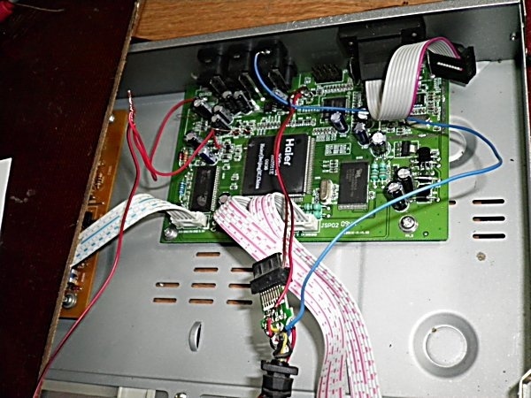

vitusha Опубликовано 14 Сентября 2012 Поделиться Опубликовано 14 Сентября 2012 Здравствуйте уважаемые коллеги. Прошил ресивер Supermax Free To Air S9900 Вроде показывает и картинку не сыпет квадратиками,но не совсем уверен прошивка та что надо или нет? Прошил прошивкой этого форума Хайер без кварца. Вот данные и фото моего ресивера. Проц__Haier HiPatriot Hi-2012 Flash__KH29LV800 ОЗУ__Winbond W9864G6XH-6 Ресивер с одним кварцем около вх блока. Цитата Ссылка на комментарий Поделиться на других сайтах Прочее
vitusha Опубликовано 14 Сентября 2012 Поделиться Опубликовано 14 Сентября 2012 нужна прошивка ресивера проц HI 2010C KINGTECH. D8000, на плате надпись KINGTECH проц HI2010С флеш 29LV400BC-70PFCN ZL10312, Hi1010, Lm358, CW361716T-6(2шт) hurik попробуй это,не знаю подойдёт ли. Цитата Ссылка на комментарий Поделиться на других сайтах Прочее
