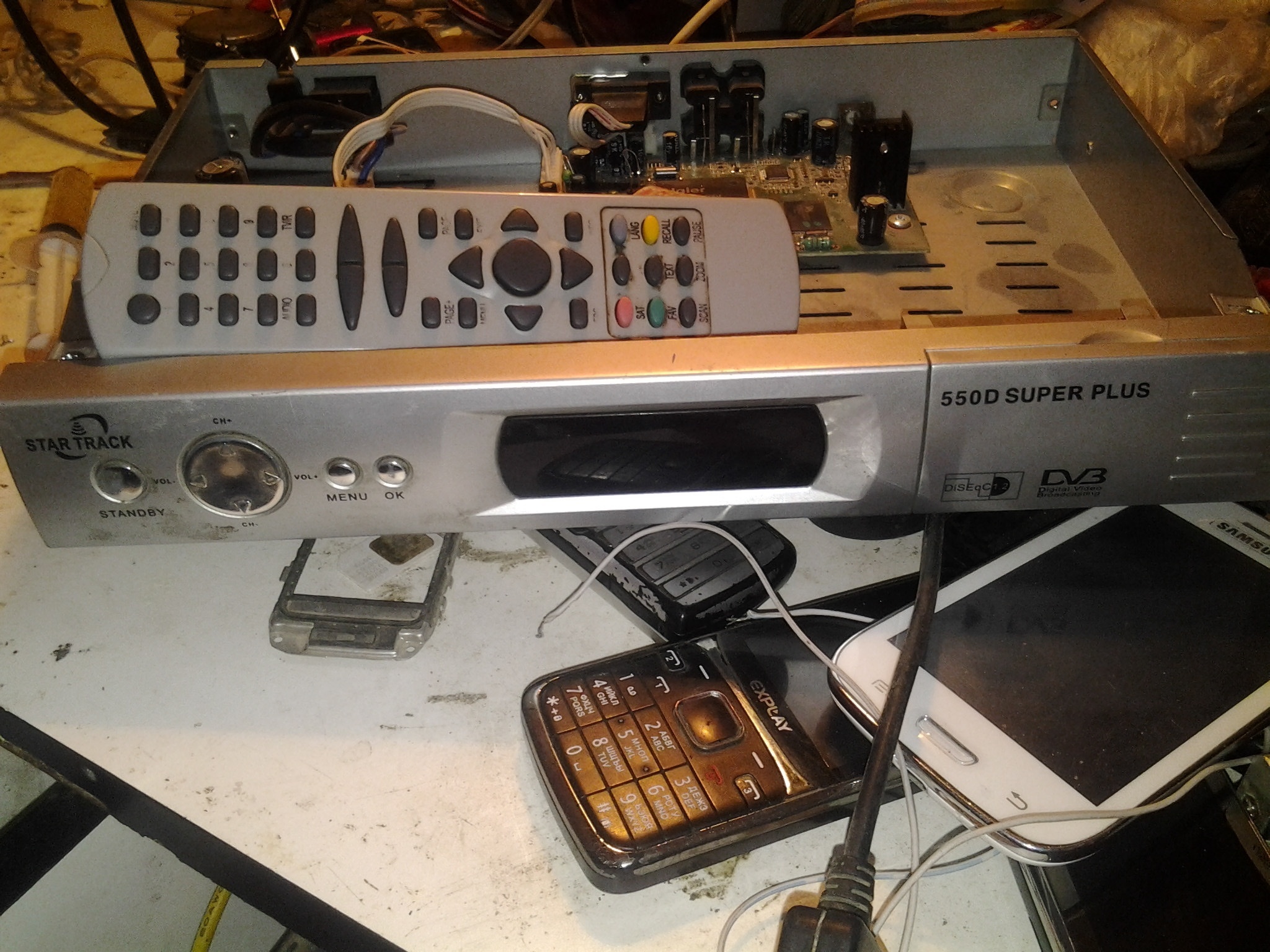

mukk Опубликовано 13 Июня 2013 Поделиться Опубликовано 13 Июня 2013 у моей плати два кварц распаложено,а с тема на стр. 6 там один кварц. Залил ту прошивка со страницы 6 - с один кварцем каторая ( flasher 3.6 программом),- все залилос нормално (толка вначали сохранил с тюнер прошивка програмой DIT v1) .Но с тот прошивкой тюнер работает но не ловить каналы и спутники (после любых настройек в резултате не поймано ни радиоканали и ни программи спутников) . А у меня майн плата вариант с двумя кварц. Цитата Ссылка на комментарий Поделиться на других сайтах Прочее
Ildar0781 Опубликовано 13 Июня 2013 Поделиться Опубликовано 13 Июня 2013 пробуй эту ______ZIP___WinRAR.zip Цитата Ссылка на комментарий Поделиться на других сайтах Прочее
mukk Опубликовано 13 Июня 2013 Поделиться Опубликовано 13 Июня 2013 Ildar0781 спасиба. Проблема было в том что, хозяен рес. играль с пултом и потом ,кагда настойку на канали хочет сделат,то в настройках настраиватся толка один спутнек и все. Есле хочещь настроит др. спутнеки то нечего не выходет-посли первого спутнека потом при настройках проста сброс идеть на заставка и все. БП -все напр. в порядках,пулсации нету-оссилографам сматрел, 13-18 волт ест тожи, транзестори два 8550 -рабочий-и на замена ставиль другий и все мелький транзистары тожи провериль-рабочии. Конд. проверил в БП тожи еср метрам,-нету конденсатори с повишенный еср,-в норма. Вообщим пулсаций нету. Почему не берет никогда в поис второй спутник (на сброс на заставка идет при запуска на поиску-не знаю). Но навеное прощивка может. Цитата Ссылка на комментарий Поделиться на других сайтах Прочее
mukk Опубликовано 13 Июня 2013 Поделиться Опубликовано 13 Июня 2013 А если настраиваеш первый спутник-например ямал 201- то он все каналы найдет ямала и сохранит и показивают потом они и нормално.Но толька один спутник-если хочишь еще настаиват после ямал любой спутник или канали или ,-то все время патом сброс на застиавка и все. А ямал каналы серавно остаются на месте не пропадаютт. Цитата Ссылка на комментарий Поделиться на других сайтах Прочее
