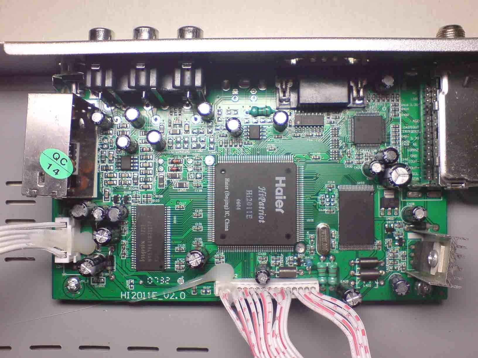

timur2000 Опубликовано 28 Октября 2008 Поделиться Опубликовано 28 Октября 2008 Китаец TopFild 4200, только заставка висит, пробовал лить от аналогичных - включается, но нет сигнала и качества. Нужен дамп на это железо: Плата HI2011E_v.2.0 проц Hi2011E флэш 29LV800BE-70PFTN озу HY57V641620ETP-7 тюнер HT10039A_V.1.0_050923 Вот фото платы: Денис, привет. Не завалялся, случайно, дамп на этот аппарат. Буду весьма благодарен. Цитата Ссылка на комментарий Поделиться на других сайтах Прочее
