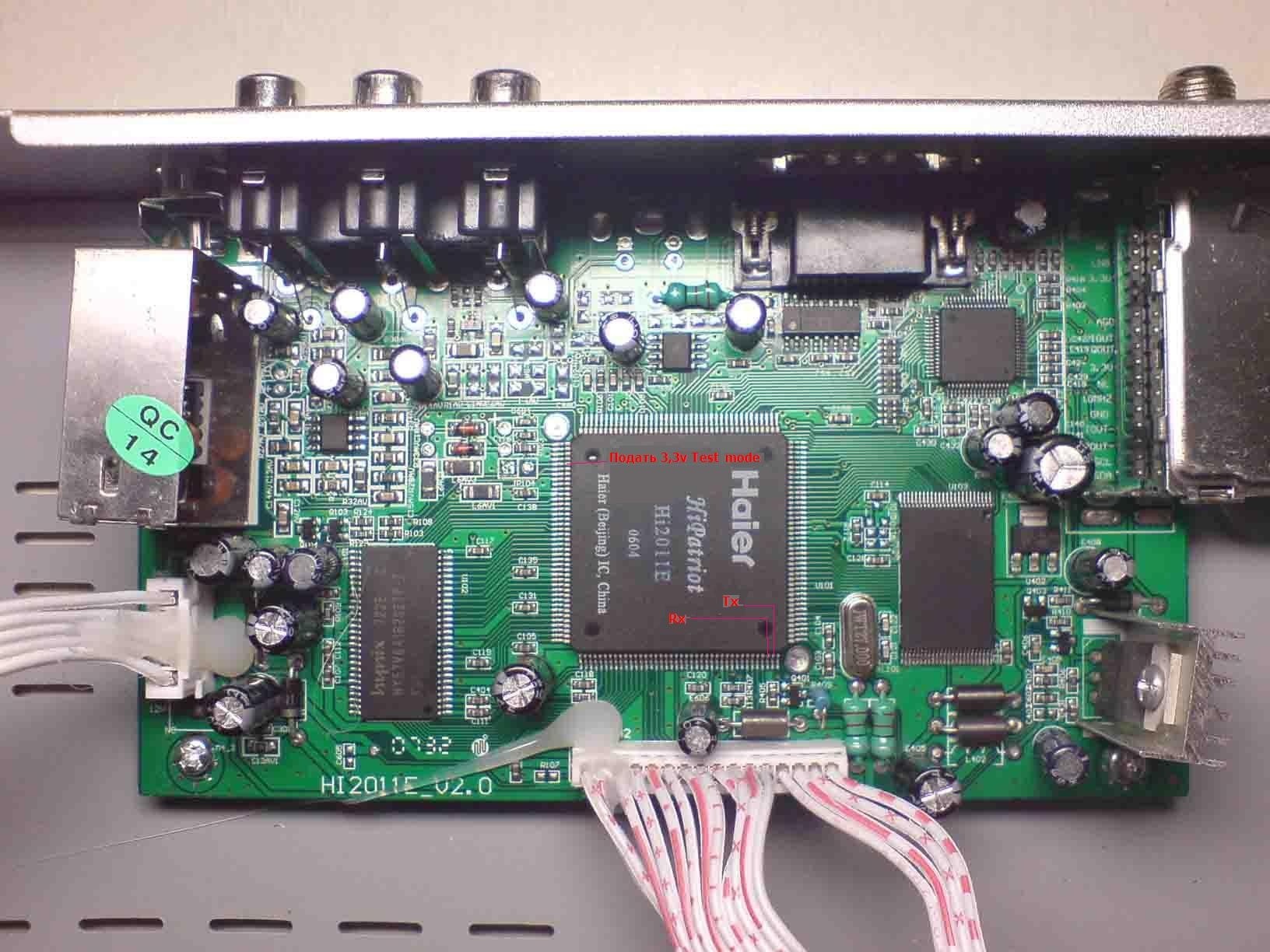

alfa43 Опубликовано 5 Апреля 2009 Поделиться Опубликовано 5 Апреля 2009 Привет всем! Принес мне один знакомый на ремонт ресивер ASTARTE. Я с таким апаратом сталкиваюсь в первые. При включении появляется заставка города Сидней ихнии знаменитые арки и далее поcле нее горит 5 канал и все ни на кнопки ни на пульт не реагирует. Питания все в норме. Проц HiPatriot Hi2010С, Флеш миниатюрная 39VF040, Озу самсунг K4S641632H-TS75, Тюнер EDS-ZL21SHP (прочитал на наклейке) Плата HE-NO:12. Мужики,кто что посоветует,если прошить то что на него можно залить? Цитата Ссылка на комментарий Поделиться на других сайтах Прочее
Denis_sat Опубликовано 5 Апреля 2009 Поделиться Опубликовано 5 Апреля 2009 Похоже??? Цитата Ссылка на комментарий Поделиться на других сайтах Прочее
alfa43 Опубликовано 5 Апреля 2009 Поделиться Опубликовано 5 Апреля 2009 Он самый! И еще собрал ттл-ком переходник для него (вырезал с опенбокса ф300 со всеми своими деталями),пойдет или надо кондюки поменять с 0,1мкф (заводские опена), на 1мкф(видел здесь в этом топике схему). Подключаюсь но слово конект в проге flash-tools3 светится светлым цветом и не нажимается. И вообще этот flash-tools3 работает в хр или ему надо строго win2000 или 98? Цитата Ссылка на комментарий Поделиться на других сайтах Прочее
