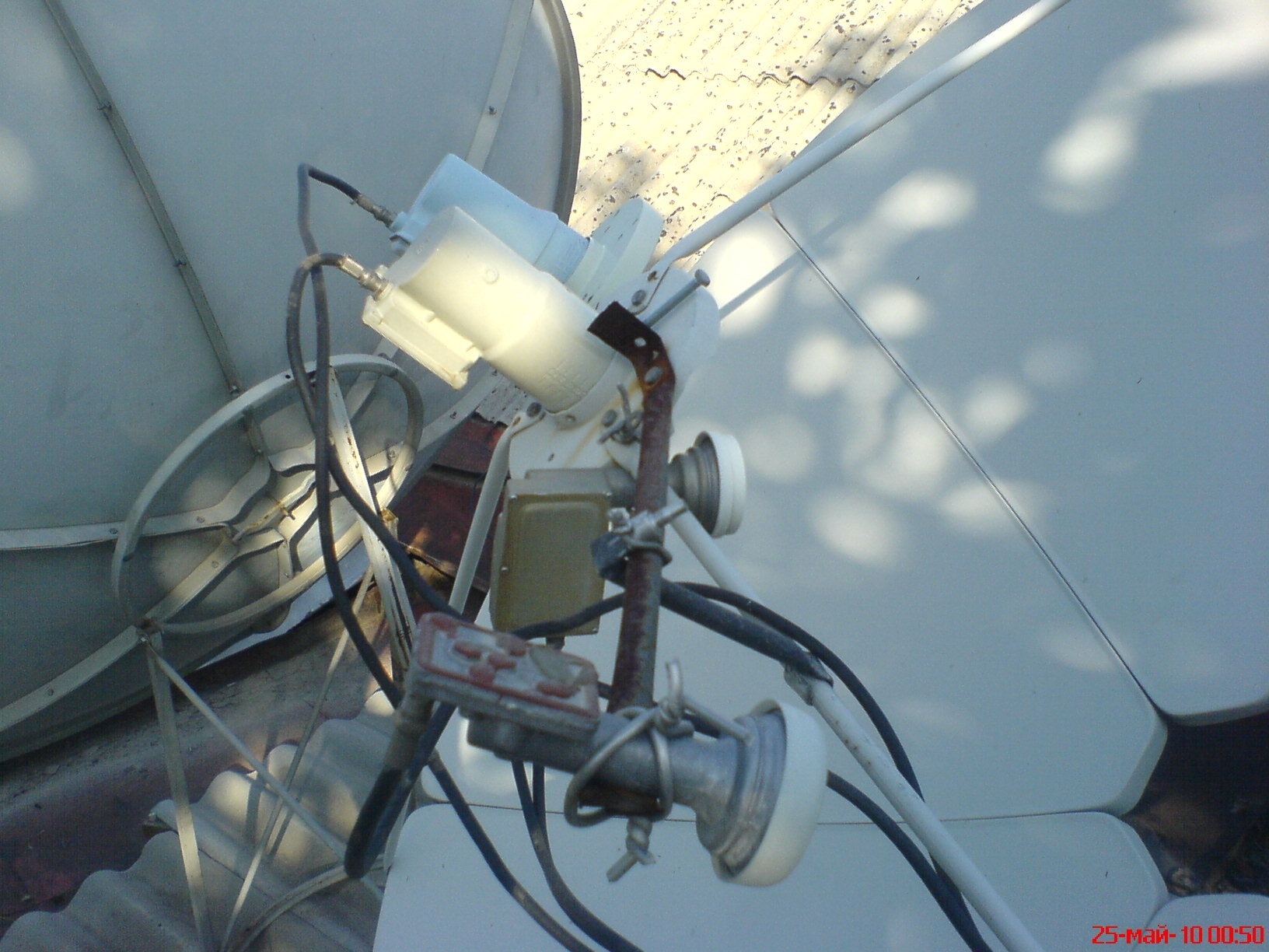

qodirovma Опубликовано 12 Июля 2010 Поделиться Опубликовано 12 Июля 2010 Весьма был бы благодарен если объясните приблизительное расположение КУ головки на 53 ( расстояние и угол). В фокус придется ставить 40 градус, я правильно понял? Тогда 49 градус ( конвертер) вешается слева, а 53 справа, я ничего не перепутал?Если хотите мульт дополнить 53 спутником в вашем случае это возможно ставим правее и чуть повыше вашего 49C ловим и настраиваем Эксспрес 53 на 11044 V 44950 DVB-S/MPEG-2 у меня крепление сделано на железной подручной штанге стоит обычный ку конвертор марки стронг. Зачем такая надобность ставить в центр 40 этот спутник испытывает технические сложности вон даже пакет каналов Узбекистан перекачевало на Эксспрес 53 делайте себе такой мульт вот фото самый оптимальный муль фокус 80C на мультах 90С 75 ку 53 ку самое то. Цитата Ссылка на комментарий Поделиться на других сайтах Прочее
