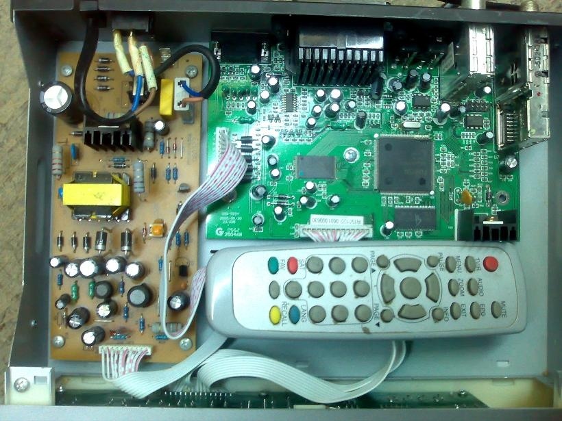

serik Опубликовано 13 Января 2009 Поделиться Опубликовано 13 Января 2009 Подключаешься обычым шнуром при наличии преобразователя мах232 или его аналога на транзисторах, если преобразователь отсутствует придётся собрать шнур на микрухе мах232. Здравствуй Денис. Помоги советом. Собрал шнур на st232c. Слил с SmatrMPEG Tiny tools дамп нормально. Залил этот же дамп обратно для проверки прогой StbUpd, в конце правда было сообщение об ошибке, но перезагрузил рес все работает. Я так понимаю StbUpd сначала стирает флеш, потом идет запись. Хотел бы узнать раз ошибка прога обратно ставит прежний дамп или все-таки прошилось. Сообщение ошибки не успел сохранить, вырубили свет. Денис не найдется ли дамп с б**с, попробую еще раз залить. Заранее благодарен. Цитата Ссылка на комментарий Поделиться на других сайтах Прочее
Denis_sat Опубликовано 13 Января 2009 Поделиться Опубликовано 13 Января 2009 Здравствуй Денис. Помоги советом. Собрал шнур на st232c. Слил с SmatrMPEG Tiny tools дамп нормально. Залил этот же дамп обратно для проверки прогой StbUpd, в конце правда было сообщение об ошибке, но перезагрузил рес все работает. Я так понимаю StbUpd сначала стирает флеш, потом идет запись. Хотел бы узнать раз ошибка прога обратно ставит прежний дамп или все-таки прошилось. Сообщение ошибки не успел сохранить, вырубили свет. Денис не найдется ли дамп с б**с, попробую еще раз залить. Заранее благодарен. На gospell gsr-2003 софта и дампа у меня нет, чаще всего все китайцы схожи, выложи фото платы и пульта, может клон отыщется. Или ищи софт в просторах нэта. Цитата Ссылка на комментарий Поделиться на других сайтах Прочее
serik Опубликовано 15 Января 2009 Поделиться Опубликовано 15 Января 2009 Цитата Ссылка на комментарий Поделиться на других сайтах Прочее

RID Опубликовано 3 Марта 2009 Поделиться Опубликовано 3 Марта 2009 Вот фото Uzsat-File_100_1016.ZIP Цитата Ссылка на комментарий Поделиться на других сайтах Прочее
Ildar0781 Опубликовано 3 Марта 2009 Поделиться Опубликовано 3 Марта 2009 Вот фото Я тебе отправил на мэил дамп от точно такого реса Цитата Ссылка на комментарий Поделиться на других сайтах Прочее
Ildar0781 Опубликовано 4 Марта 2009 Поделиться Опубликовано 4 Марта 2009 RID напиши у тебя получилось оживить рес? Цитата Ссылка на комментарий Поделиться на других сайтах Прочее
