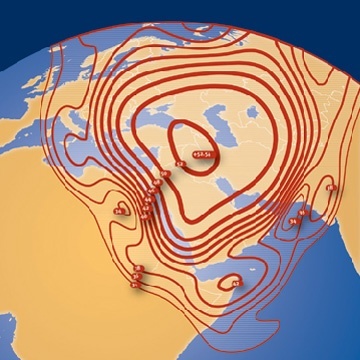

Вот это ни как потому что луч транспондера где несущая
интернета транслируется с луча Hellas Sat 2 F2
и она ни каким боком к нам не светит вы можете
принимать только луч Hellas Sat S2 Украйнский
пакет каналов на данном луче есть инет провайдер на
частоте 11459 H 2950 3/4 DVB-S/MPEG-2 вот он попадает
под нашу зону охвата но на краю мульта как вы указали
это не реально,надо ставить на фокус сигнал слабый.
