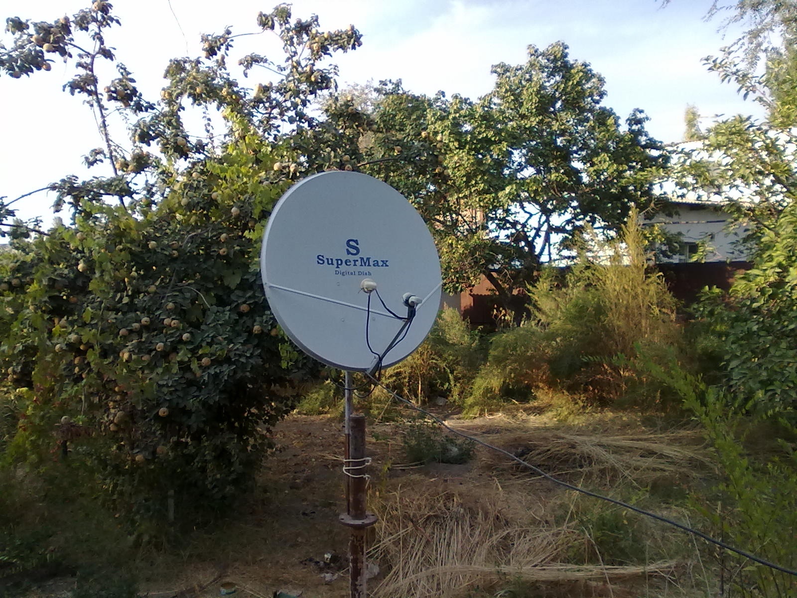

trader37 Опубликовано 20 Сентября 2010 Автор Поделиться Опубликовано 20 Сентября 2010 вот фото тарелки Цитата Ссылка на комментарий Поделиться на других сайтах Прочее
qodirovma Опубликовано 20 Сентября 2010 Поделиться Опубликовано 20 Сентября 2010 вот фото тарелкиПробуйте зайти по ссылке где я указал постами выше и выберитеиз списка спутники Ямал 90 ку и далее Абс 75 ку ваш мульт больно смахивает на это, пробуйте ввести от туда действующие трансы и затем отпишитесь. Цитата Ссылка на комментарий Поделиться на других сайтах Прочее
trader37 Опубликовано 20 Сентября 2010 Автор Поделиться Опубликовано 20 Сентября 2010 Пробуйте зайти по ссылке где я указал постами выше и выберите из списка спутники Ямал 90 ку и далее Абс 75 ку ваш мульт больно смахивает на это, пробуйте ввести от туда действующие трансы и затем отпишитесь. Отписываюсь;- на абс 75 (спасибо огроменное))) выловил штук 30 каналов из которых 9 показывают остальные кодированы((((, на ямале 90 - пусто. Цитата Ссылка на комментарий Поделиться на других сайтах Прочее
qodirovma Опубликовано 20 Сентября 2010 Поделиться Опубликовано 20 Сентября 2010 Отписываюсь;- на абс 75 (спасибо огроменное))) выловил штук 30 каналов из которых 9 показывают остальные кодированы((((, на ямале 90 - пусто.На самом деле открытых и закодированых каналов на Абс 75 гораздо большепробуйте как я выше оставил ссылку зайдите и выберите действующие транспондеры и дополните тот список на вашем ресивере. У вас не рещён второй спутник наберитесь терпения и прокачайте ситуацию пропишите тоже активные трансы правильно выстовте поляризацию и после появления сигнала качества просканируйте может что не будь получится,Удачи. Цитата Ссылка на комментарий Поделиться на других сайтах Прочее

husniddin Опубликовано 20 Сентября 2010 Поделиться Опубликовано 20 Сентября 2010 вот фото тарелкиtarelka noto'g'ri shuning uchun na abc,na090ku tolig'. Цитата Ссылка на комментарий Поделиться на других сайтах Прочее
