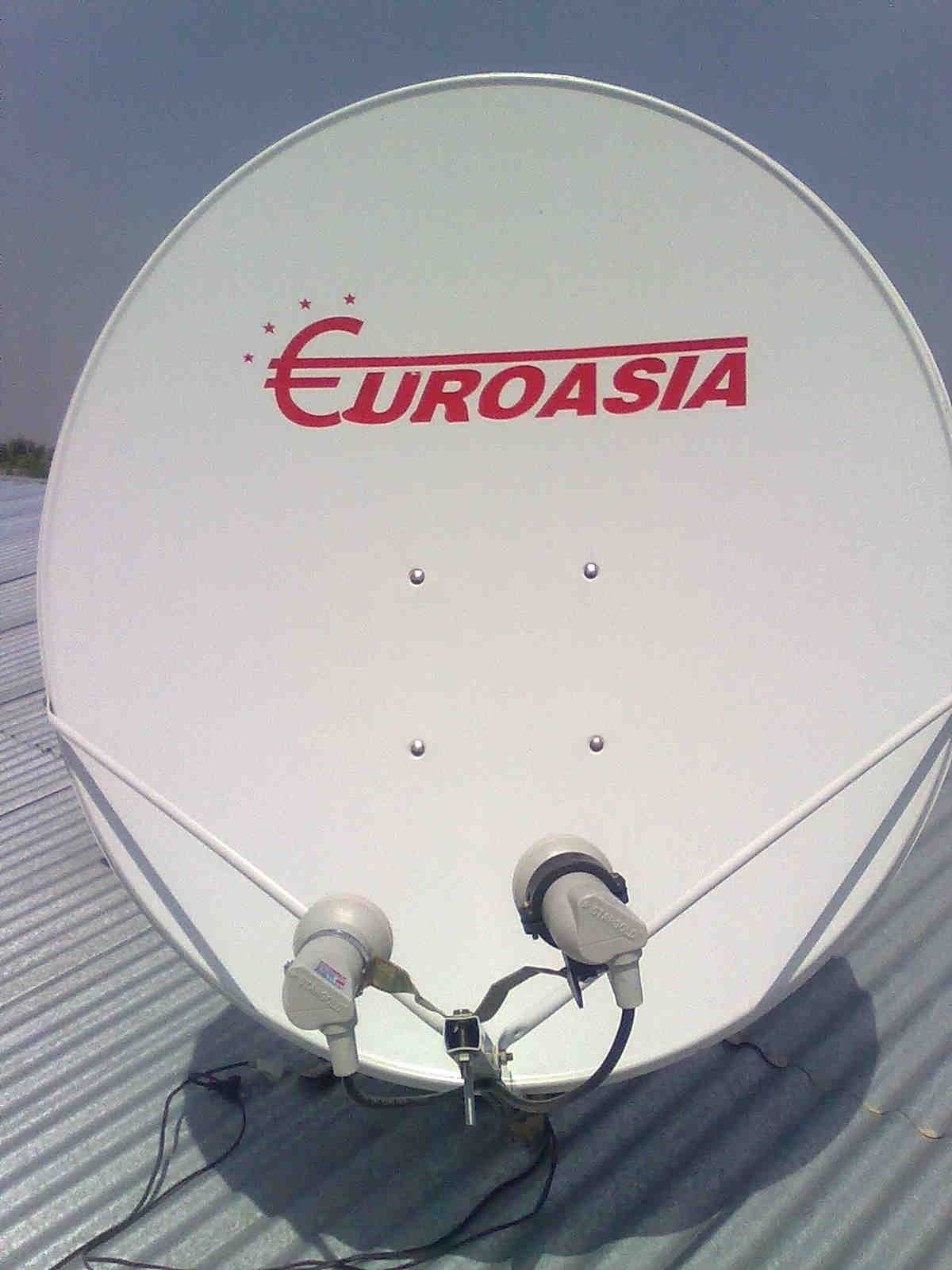

fozil Опубликовано 5 Июня 2011 Поделиться Опубликовано 5 Июня 2011 На 42 градусе настройку произвожу по частоте 11054Гор30000. Качество сигнала на 90см офсетке подскакивает до 90% и выше. Возможно есть и более сильный сигнал, но этого я думаю будет достаточно. На 110 см офсетке можно направить фокус на середину между спутниками 42 и 56 градуса, тогда потерь будет меньше. Т.е. оба спутника выставить в мультифид, как это обычно делается для 75 и 90 градуса, направляя центр на 85.2 градус.Сегодня настроил 42-градус в мултифиде, в фокусе стоит 56-градус. 11054 Гор 30000____48-55% по шкале опен, после установкупроверил оказевается там ест еше мошнеей транспордер: 12015 Гор 27500____70-75% по шкале опенбокса. Еше раз спасибо вам за помош... Цитата Ссылка на комментарий Поделиться на других сайтах Прочее
LEXUS121979 Опубликовано 7 Июня 2011 Поделиться Опубликовано 7 Июня 2011 Просто на заметку. Раз уж здесь обсуждался вариант 90С, 80С (фокус), 75Ку + 53Ку. Неплохо выходит 53Ку на SVEC 1,8 метра, если в фокусе 90С. почти так же около 50%. На других не пробовал, но думаю так же. А может и лучше. Цитата Ссылка на комментарий Поделиться на других сайтах Прочее
umid2550 Опубликовано 25 Июня 2011 Поделиться Опубликовано 25 Июня 2011 Сегодня настроил 42-градус в мултифиде, в фокусе стоит 56-градус. 11054 Гор 30000____48-55% по шкале опен, после установку проверил оказевается там ест еше мошнеей транспордер: 12015 Гор 27500____70-75% по шкале опенбокса. Еше раз спасибо вам за помош... можно выложить фото интересует именно эта комбинация? заранее спасибо Цитата Ссылка на комментарий Поделиться на других сайтах Прочее
Гость Опубликовано 25 Июня 2011 Поделиться Опубликовано 25 Июня 2011 ребята я к вам заведую. У вас 90 тазике безпроблем ловиться 56г. Я мучиюсь 2-3 неделяс своем 185 супермаксом хотя бы поднять сигнал на 10 процент. Цитата Ссылка на комментарий Поделиться на других сайтах Прочее
openman Опубликовано 25 Июня 2011 Поделиться Опубликовано 25 Июня 2011 ребята я к вам заведую. У вас 90 тазике безпроблем ловиться 56г. Я мучиюсь 2-3 неделяс своем 185 супермаксом хотя бы поднять сигнал на 10 процент.ну конечно на унверсальную головку ловите наверное! деполяризационую пластину вставте. и лучше ловить на примофокусную головку. Цитата Ссылка на комментарий Поделиться на других сайтах Прочее
umid2550 Опубликовано 26 Июня 2011 Поделиться Опубликовано 26 Июня 2011 все установил к 56 42, сигнал оказался силный. сигнал74, качество99 Цитата Ссылка на комментарий Поделиться на других сайтах Прочее
